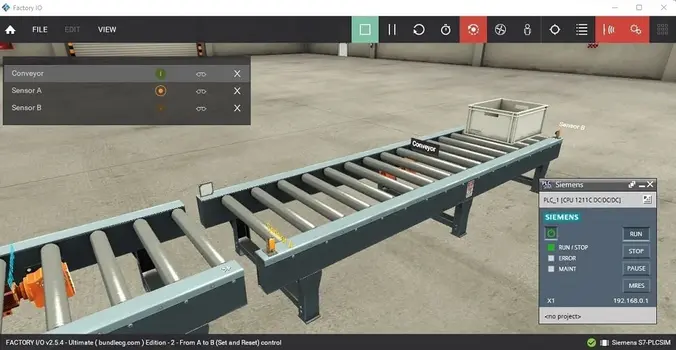

    Factory I/O’da, sahneler bölümünden hazır bir fabrika sahnesi seçin. Örneğin, "Noktadan Noktaya Konveyör Sistemi" gibi basit bir örnekle başlayabilirsiniz. Siemens S7-PLCSIM sürücüsünü seçip bağlanın ve yeşil onay işaretiyle bağlantıyı doğrulayın.
    I/O’ları sahnede sürükleyerek eşleyin, TIA Portal’da Factory I/O sürücüsündeki etiketlerle aynı isimleri taşıyan PLC etiketlerini oluşturun. Basit kontrol mantığını, start/stop tutma lojikleri ile kurabilirsiniz.

    PLC programınızı derleyip PLCSIM’e indirip RUN moduna alın. Factory I/O’da 'Play' tuşuna basarak simülasyonu başlatın. Konveyör, sensörlerin tetiklenmesine bağlı olarak çalışıp duracaktır.
    Eğer proje beklendiği gibi çalışmıyorsa; I/O adres eşleşmelerini, giriş-çıkış uyumsuzluklarını ve PLC’nin çalışma modunu kontrol edin. TIA Portal’ın tanılama araçları ve Factory I/O’nun görsel göstergeleri bu aşamada yardımcı olur.
