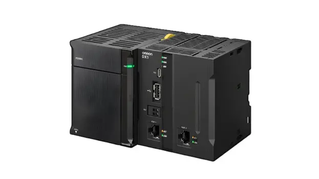

    Omron, DX100 Data Flow Edge cihazı ile üretim hattındaki OT veri toplama ile IT iletişimini kolayca entegre eden bir çözüm geliştirdi. Yeni cihaz, mevcut ekipmanlara bağlanabiliyor ve hızlı kurulum için düşük kodlu bir programlama ortamı sunuyor.
    Fabrikalarda OT operasyonları ürün üretirken, IT operasyonları şirketin teknoloji altyapısını yönetir. Yönetim, süreç ve makine verilerinin erişilebilir olmasını istediğinden bu iki alan giderek daha fazla birleşiyor. Edge cihazları, fabrika katında I/O cihazları ile IT altyapısı arasında köprü görevi görüyor.
    Omron Automation'ın DX100 cihazı, Ethernet/IP gibi endüstriyel protokoller aracılığıyla I/O cihazları ve PLC’lere doğrudan bağlanabiliyor. Böylece veri toplama, iletme ve gösterim işlemlerini doğrudan gerçekleştirebiliyor.
    ### DX100 Teknik Özellikleri
    • Otomasyon ekipmanlarından veri saklama, iletişim ve gösterim yeteneği
    • İki izole Ethernet portu
    • Flash bellek için USB portu
    • 64 GB dahili hafıza
    • DIN ray montajı ve NJ-PD3001-DC güç kaynağı kullanımı
    DX100, mevcut tesislerde veri toplama yeteneği olmayan ekipmanlara kolayca entegre edilmek üzere tasarlandı. Mevcut PLC’lere bağlanarak makine kodunu değiştirmeden süreç verilerini toplayabiliyor. Toplanan veriler, cihaz üzerindeki web sunucusu aracılığıyla görüntülenebiliyor veya IT altyapısına ya da bulut servislerine aktarılabiliyor.
    Omron Synapse ile çalışan SpeedBee akış şeması mantığı, sürükle-bırak fonksiyon blokları kullanarak düşük kodlu programlama imkanı sunuyor. Bu sayede tasarımcı ve programcılar, ağdaki diğer PLC veya I/O cihazlarından veri toplayarak özel paneller oluşturabiliyor.
    Veriler, SQL sunucularına veya MQTT protokolü aracılığıyla doğrudan bulut depolarına aktarılabiliyor. DX100 ayrıca fabrika genelindeki çeşitli sistemlerden MQTT sunucularına abone olarak veri toplayabiliyor.

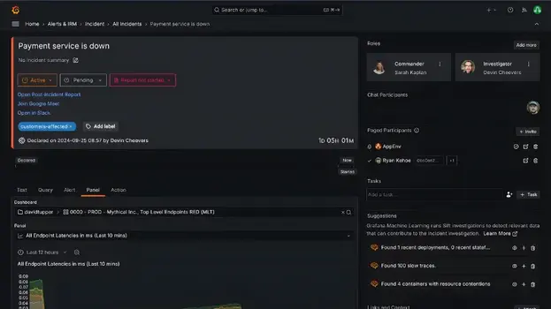

    • Önceden yüklenmiş Grafana arayüzü ile canlı ve özelleştirilebilir paneller oluşturma
    • Grafikler ve paneller doğrudan DX100 üzerinde barındırılabiliyor ve IP adresiyle standart tarayıcıda erişilebiliyor
