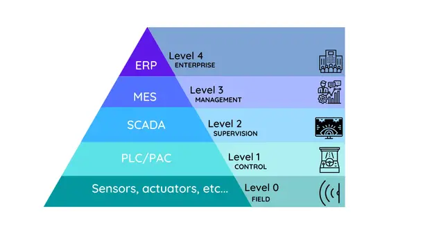

Modern SCADA platformları, temel izleme ve kontrol işlevlerinin ötesine geçerek kalite yönetim sistemlerinin (QMS) kritik operasyonel bileşenlerine ev sahipliği yapmak için uygun hale geldi. Günlük kalite fonksiyonlarının doğrudan MES/SCADA katmanında konumlandırılması, üretim noktasında gerçek zamanlı kalite kontrolünü sağlarken işletme sistemlerini yönetişim, analitik ve düzenleyici denetim için ayırır.
Bu uygulamada kalite, üretim sonrası incelemeye bağlı bir süreç olmaktan çıkar. Operatörler, hattı çalıştırmak için kullandıkları aynı SCADA arayüzü üzerinden kalite kontrolleri, denetimler ve veri toplama işlemlerini gerçekleştirir. Örneğin, işlem içi denetimler doğrudan SCADA üzerinde yürütülür, sonuçlar otomatik olarak tarihçeye kaydedilir ve belirlenen sınırlarla karşılaştırılır. Kalite sapmaları tespit edildiğinde sistem alarm tetikleyebilir, süpervizörleri bilgilendirebilir ya da hat kontrolü ile entegrasyon sayesinde uygunsuz ürün ilerlemesi engellenir.
### Kalite Yönetiminin MES/SCADA ile Entegrasyonunun Avantajları
### QMS ve MES/SCADA Mimarisinin Tasarımı
Tüm kalite fonksiyonlarının doğrudan üretim sahasına taşınması her zaman doğru olmayabilir; özellikle batch kayıt incelemesi, ürün ayrımı, düzenleyici raporlama, denetim yönetimi ve uzun dönem istatistik analizi gibi kurumsal seviyedeki aktiviteler, yönetim ve izlenebilirlik için daha yüksek seviyeli sistemlerde daha uygundur. Bu fonksiyonlar kontrollü erişim, resmi onay süreçleri ve çoklu hat, tesis veya zaman aralığına dair veri toplama gerektirir.
Başarılı bir QMS-MES/SCADA entegrasyonu, yalnızca yazılım kapasitesine değil, kullanıcı rolleri ve operasyonel ihtiyaçlara dayalı bilinçli sistem tasarımını gerektirir. İşlem içi kalite kontrolleri, otomatik veri toplama, gerçek zamanlı alarmlar ve donanım kilitleri gibi operatör etkileşimi yoğun işlevler SCADA katmanında yer almalıdır. Onay süreçleri, istisna yönetimi ve denetim fonksiyonları ise kurumsal QMS içinde kalabilir.
### Başarı İçin Değişim Yönetimi ve Geleceğe Hazırlık
QMS'nin MES ve/veya SCADA ile entegrasyonu sadece teknoloji değil, değişim yönetimini de içerir. Net kullanıcı sorumlulukları, işlevsel tasarım ve kademeli uygulama benimsemeyi ve uzun vadeli başarıyı destekler.
SCADA platformları geliştikçe, kalite verilerini ve kontrollerini kaynağa yerleştirmek ileri analizler ve yapay zeka destekli optimizasyon gibi gelecekteki yeniliklerin temelini oluşturur. Sonuç olarak, MES/SCADA katmanında operasyonel kaliteyi entegre etmek kaliteyi reaktif bir süreçten, günlük üretimin aktif ve uygulanabilir bir parçasına dönüştürür.
