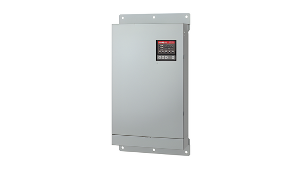

    ## Sanyo Denki'den Motorlu Ekipmanlar İçin %200 Aşırı Yük Kapasiteli Bekleme UPS
    Sanyo Denki, motorlu makineler için değişken yükleri destekleyen ve %200'e varan aşırı yük kapasitesi sunan SANUPS N11D bekleme UPS modelini tanıttı. Bu UPS, asansörler, robotik sistemler ve yarı iletken ekipmanlarda karşılaşılan güç dalgalanmalarının önüne geçerek kesintisiz güç sağlıyor.
    SANUPS N11D, endüstriyel ortamlarda sık yaşanan voltaj düşüşleri, ani akım artışları ve kısa süreli aşırı yük durumları için özel olarak tasarlandı. Kompakt yapısına rağmen yüksek aşırı yük toleransı ve %98,6'ya varan güç dönüşüm verimliliği sunuyor.
    ### SANUPS N11D'nin Temel Özellikleri
    • %200 aşırı yük kapasitesi (kısa süreli)
    • Maksimum %98,6 güç dönüşüm verimliliği
    • 10 ms veya daha kısa kesintisiz güç geçiş süresi
    • Yedekleme modu çıkış geriliminde ±%3, frekansta ±0,5% kontrolü
    • Gürültü seviyesi: Tam yükte yaklaşık 30 dB (sessiz çalışma)
    • Üç versiyon: Kurşun-asit batarya, lityum-iyon batarya ve elektrikli çift katmanlı kapasitör (EDLC)
    • 2 kVA ila 3 kVA kapasite seçenekleri
    • İn-panel, duvara montaj veya ayaklı kurulum imkanı
    • Lityum-iyon ve kurşun-asit modellerde batarya ve UPS ayrılabilir, böylece dar alanlara kolay montaj
    SANUPS N11D, motorların kalkış anlarındaki ani akım yükselmelerini karşılayarak endüstriyel süreçlerdeki kesintileri ve ekipman yüklerini minimize ediyor. SEMI F47 voltaj düşüşü standartlarına uygun hareket eden sistem, hassas ekipmanlarda bile stabil güç sağlıyor.
    Enerji tasarrufu ve düşük ısınma ön planda olup, cihazın Eco Product Plus sertifikası çevresel etkisini azaltmaktadır. Sessiz çalışması da kontrol odaları ve operatör yakınlarında kullanım için uygundur.
