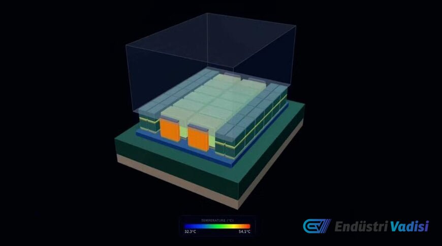

    🔥 Yapay Zeka Çağında Yarı İletkenlerin Yeni Sınırı​
    Yapay zeka altyapılarında artan işlem yoğunluğu ve bellek bant genişliği, güç dağıtımı ve yerelleşmiş termal dağılımı yarı iletken mühendisliğinde kritik sınırlayıcı faktörler haline getirdi. 3D entegre devreler gibi çoklu kalıp mimarilerinde, yüksek güç yoğunlukları, elektriksel parazitleri, sinyal zamanlamasını ve güç dağıtım ağı empedansını doğrudan değiştiren dik termal gradyanlar ve yerelleşmiş sıcak noktalar oluşturur.
    🛠️ Geleneksel Yöntemlerin Sınırlılıkları​
    Bu birleşik fiziksel fenomenleri ele almak sürekli elektrotermal ortak tasarım gerektirir. Tarihsel olarak, bu, mühendislik ekiplerinin elektriksel çıkarma, güç analizi ve termal simülasyon araçları arasında sınır koşullarını aktardığı ayrı çözücü alanları arasında manuel koordinasyon gerektiriyordu. Bu yinelemeli süreç kaynak yoğun olduğu için, tasarım ekipleri geleneksel olarak yalnızca birkaç paketleme yinelemesini değerlendirmekle sınırlı kalmış, bu da onay sırasında öngörülemeyen termal darboğazların ortaya çıkma olasılığını artırmıştır.
    🤖 Siemens ve NVIDIA İş Birliğiyle Otonom Çözümler​
    Manuel çoklu araç koordinasyonunun gecikmesini aşmak için Siemens, NVIDIA ile iş birliği içinde otonom ajanik iş akışlarını elektronik tasarım otomasyonu (EDA) portföyüne entegre etti. Bu mimari, Fuse EDA AI Agent'ı, Intelligence Center X ile arayüzleyerek heterojen tasarım parametreleri arasında fizik tabanlı elektrotermal analizi yönlendirir.
    Bir mühendis birincil performans hedeflerini belirlediğinde, sistem, her keşif döngüsünde 200 ila 500'den fazla tasarım alternatifini değerlendiren çok aşamalı bir akışı otonom olarak koordine eder. Ajan, ısı transfer katsayısı sınırları, kalıp yerleştirme konfigürasyonları, güç bütçeleri ve malzeme yığınları genelindeki parametre varyasyonlarını değerlendirir. 8 ila 10 saatlik bir yürütme penceresinde 50 ila 100 otonom akıl yürütme adımı çalıştırarak, ajan kaçırılan işletim hedeflerini teşhis eder ve güç dağıtım yollarındaki, kalıp fiziksel yerleşimlerindeki veya paket malzeme seçimlerindeki temel nedenleri izole eder.
    ⚙️ Yarı İletken İş Akışında Çözücü Alanlarının Entegrasyonu​
    Otonom döngü, çoklu fizik yakınsamasını yürütmek için yedi özel yazılım ortamında dokuz ayrı mühendislik aşamasını koordine eder:
    • Innovator3D IC Integrator: Kalıp yerleşimi, ara bağlantı yönlendirmesi ve tam 3D montaj tanımlarını oluşturur.
    • Solido Characterizer: Aşağı akış güç ve zamanlama hesaplamaları için sıcaklığa bağlı Liberty kütüphaneleri oluşturur.
    • mPower Digital: Aktif silikon kalıplarındaki dinamik sıcaklık değişimlerini hesaba katarak örnek düzeyinde güç dağılımını hesaplar.
    • Calibre 3DThermal: Termal onayını yürütür ve 3D kalıp yığını boyunca ayrıntılı güç haritaları oluşturur.
    • Simcenter Flotherm: Şasi, ısı emiciler ve ortam ortamlarına ısı transferini modellemek için sistem düzeyinde Hesaplamalı Akışkanlar Dinamiği simülasyonları gerçekleştirir.
    • Calibre xACT: Yerelleşmiş ısınmanın neden olduğu dirençli ve kapasitif kaymaları yakalamak için sıcaklığa bağlı parazitik çıkarma yapar.
    • Solido SPICE: Sinyal ve güç bütünlüğünü doğrulamak için güncellenmiş parazitler ve sıcaklık profillerini kullanarak elektriksel SPICE simülasyonları gerçekleştirir.
    ⚡ NVIDIA Hızlandırılmış Hesaplama ve Ajan Altyapısı​
    Ajanik çerçeve, alana özgü mühendislik çözücülerini NVIDIA Agent Toolkit, NVIDIA Nemotron-3.5-Lightning ve CUDA-X hızlandırma kütüphaneleriyle birleştirir. Hesaplama yığını, iş akışı yürütmesini yönetmek için özel bileşenler kullanır:
    • Nemotron açık modelleri: Araç zinciri boyunca alt akış akıl yürütme, sentez ve araç çağrısını yönetir.
    • NeMo Gym: Yürütme yörüngelerini ve yürütme darboğazlarını izleyerek araç çağırma parametrelerini iyileştirir.
    • NeMo RL: Alan odaklı yarı iletken iş akışları ve EDA API protokolleri üzerinde modelleri ayarlamak için eğitim sonrası takviyeli öğrenmeyi uygular.
    • NeMo Relay: Otonom ajan eylemleri boyunca deterministik gözlemlenebilirlik ve denetim takibi sağlar.
    • NeMo Switchyard: Hesaplama kapasitesini ve token yükünü optimize etmek için çözücü iş yüklerini ve çıkarım isteklerini dengeler.
    • NVIDIA OpenShell: Ajan süreçlerini izole etmek, tescilli dökümhane Proses Tasarım Kitlerini ve fikri mülkiyeti korumak için güvenli sanal alan sağlar.
    Manuel iş akışlarına karşı yapılan kıyaslama değerlendirmelerinde, bu otonom çerçeve, yedi araçta birkaç gün süren araç zinciri kurulum süresini beş dakikanın altına düşürerek %99'luk bir azalma sağladı. Mühendislik süresi %95'e kadar azalarak, haftalar süren yinelemeli döngüleri saatlere indirdi, tasarım alanı keşif kapsamı ise geleneksel manuel yöntemlere kıyasla 50 kata kadar genişledi.
    🔍 Ek Bilgiler ve Sektör Karşılaştırmaları​
    Çip-üzeri-wafer-üzeri-substrat ve hibrit bakır bağlama yoluyla 3D istifleme dahil olmak üzere çoklu kalıp paketleme mimarileri, geleneksel nokta-araç akışlarını aşan ciddi çoklu fizik doğrulama zorlukları sunar. Cihazlar HBM4 gibi yüksek bant genişliğine sahip bellek nesillerine geçtikçe, taban kalıplarının gelişmiş dökümhane mantık düğümlerine geçmesiyle, dikey termal direnç elektriksel performansı belirler. IEEE 2410 biyometrik ve çoklu kalıp fiziksel tasarım değişimi standartlarına göre, yapısal termal analiz, standart elektronik tasarım veri formatlarıyla etkileşime girmelidir.
    Synopsys (Ansys RedHawk-SC Electrothermal ile birleştirilmiş 3DIC Compiler) ve Cadence Design Systems (Celsius Studio ile Integrity 3D-IC platformu) gibi satıcılardan gelen geleneksel gelişmiş paketleme akışları, tarihsel olarak senaryolu tasarım kuralları veya parametrik taramalar tarafından yönlendirilen birleşik çoklu fizik çözücüler aracılığıyla elektrotermal keşif yürütür. Kıyaslama iş akışlarında, geleneksel parametrik taramalar, her ek fiziksel değişkenle hesaplama talebinde doğrusal olarak ölçeklenir ve tipik olarak tasarım alanı keşfini düzinelerce önceden belirlenmiş konfigürasyonla sınırlar. Model Bağlam Protokolü arayüzlerini ve takviyeli öğrenmeyle ayarlanmış araç çağırmayı kullanan otonom Büyük Dil Modeli ajanlarının uygulanması, manuel komut dosyası müdahalesi olmadan termal sınır koşulları ve parazitik çıkarma matrisleri arasında kapalı döngü parametre ayarlamayı mümkün kılan doğrusal olmayan tasarım alanı keşfini sunar.
