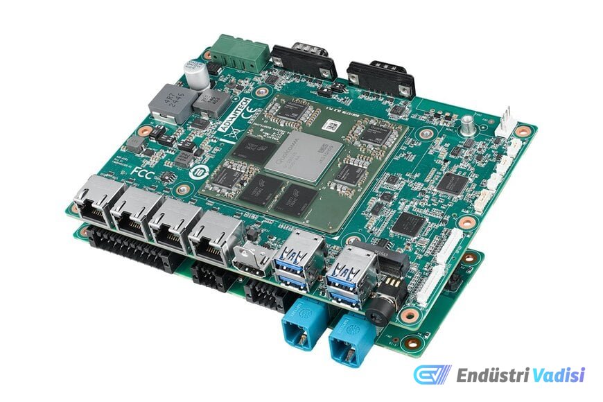

    Advantech, yapay zeka, görüntü işleme ve robot kontrolünü tek bir mimaride birleştiren ASR-A503 ve AFE-A503 platformlarını tanıttı. Bu yenilikçi çözümler, Qualcomm Dragonwing™ IQ-9075M işlemciyle güçlendirilmiş olup, yeni nesil Otonom Mobil Robotlar (AMR'ler), insansı robotlar ve servis robotlarının sistem gereksinimlerini karşılamak üzere özel olarak tasarlandı.
    Tek Çipte Yüksek Performans ve Verimlilik​

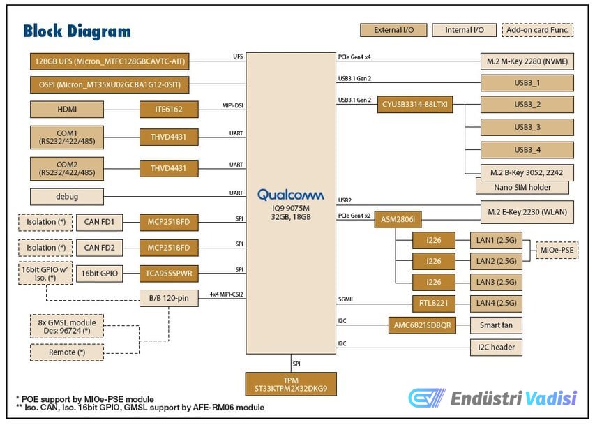

    Kenar bilişimde genellikle yapay zeka performansı (TOPS) ön planda olsa da, Advantech'in yeni platformları performans/watt oranı, termal tasarım ve sağlam G/Ç dengesini mükemmel bir şekilde sağlıyor. ASR-A503 SBC, 100 yoğun TOPS'a (ve 200 seyrek TOPS'a) kadar performans sunarak geliştiricilere esnek entegrasyon imkanı tanıyor. Ayrıca, 8 adede kadar kamera girişi (GMSL ve MIPI-CSI), GbE, CAN FD, dijital G/Ç ve seri arayüzleri destekliyor.

    Qualcomm Dragonwing IQ-9075M, bu iş yüklerini tek bir Sistem-on-Çip (SoC) üzerinde dağıtarak bu sorunları çözüyor. Entegre Nöral İşlem Birimi (NPU) ve Görüntü Sinyal İşlemcisi (ISP) algılama görevlerini üstlenirken, Kryo CPU çekirdekleri SLAM (Eşzamanlı Konumlandırma ve Haritalama) ve yol planlamanın karmaşık matematiksel işlemlerini yönetiyor. Özel gerçek zamanlı alt sistemler ise motor kontrolü için deterministik G/Ç'yi sağlıyor. Tüm bu verileri paylaşılan belleğe sahip tek bir çipte tutarak, Advantech platformları güç tüketimini ve termal çıktıyı önemli ölçüde azaltıyor. Bu, pille çalışan insansı robotlar ve depo lojistik robotları için kritik bir avantaj sunuyor.
