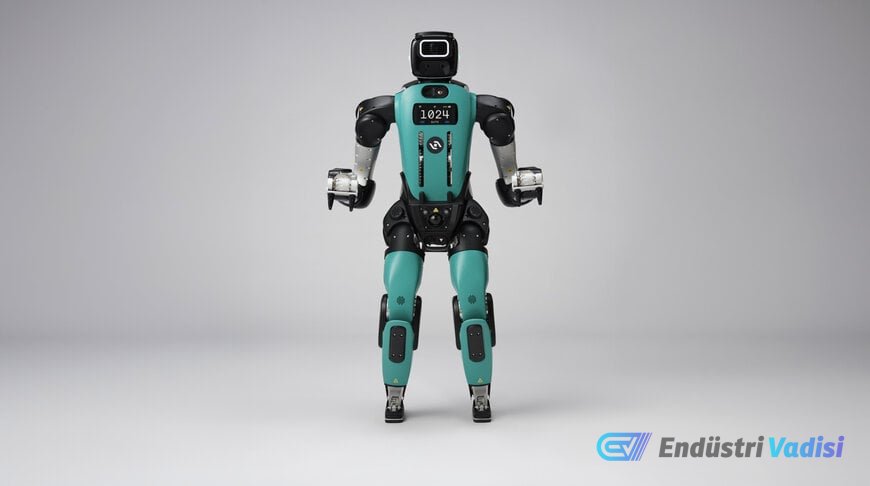

Agility Robotics, lojistik ve üretim sektörlerinde tam tesis iş akışlarını insanlarla birlikte, güvenlik bariyerleri olmadan gerçekleştirmek üzere tasarlanmış yeni insansı robotu Digit 5'i tanıttı. Önceki modelin 65.000 saati aşkın operasyonel deneyiminden yola çıkarak geliştirilen Digit 5, insan-robot işbirliği için özel güvenlik kontrolleriyle donatıldı.
İnsanlarla Güvenli Çalışma Ortamı
Digit 5'in entegre güvenlik mimarisi, insan personel ile yan yana çalışmayı mümkün kılıyor. Bağımsız bir hareket denetleyicisi ve donanım seviyesinde sensörler sayesinde, robot çalışma alanındaki insanları sürekli takip ediyor. Bir operatör güvenlik bölgesine girdiğinde, Digit 5 otonom olarak yolunu değiştiriyor, duruyor veya ağırlık merkezini alçaltarak oturma pozisyonuna geçiyor. Görsel ve işitsel sinyal sistemleri, robotun niyetini çevredeki personele anında iletiyor.
Teknik Güç ve Performans Yükseltmeleri
Digit 5, tek işçinin malzeme taşıma ihtiyaçlarını karşılamak üzere mekanik olarak güçlendirildi. Alt uzuvlardaki sikloidal aktüatör teknolojisi sayesinde, 22.7 kg'a kadar tekrarlayan yükleri kaldırabiliyor; bu, önceki modele göre %40'lık bir artış demek. 1.81 metre boyunda ve 129 kg ağırlığındaki robot, 2.2 metrelik dikey erişim mesafesiyle standart lojistik raflarına ve iş istasyonlarına kolayca ulaşabiliyor.
ISO standartlarında flanş sistemi, özel kasa taşıma mekanizmaları ve genel amaçlı aletler arasında hızlı uç efektör değişimine olanak tanıyor. Yeniden tasarlanan batarya mimarisi, otonom şarj istasyonlarında hızlı şarjı destekliyor. 90 dakikalık çalışma süresi için sadece 9 dakikalık yüksek hızlı şarj yeterli, bu da 10:1'lik bir çalışma/şarj oranıyla günde 20 saatin üzerinde operasyonel süre sağlıyor.
