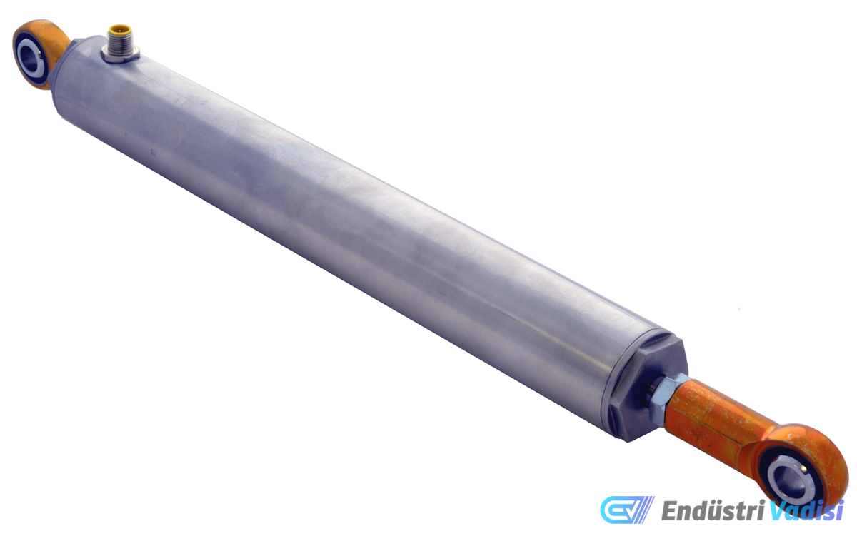

    Alliance Sensors Group, zorlu endüstriyel ve dış ortam koşulları için geliştirilen LV-45 Serisi LVIT (Lineer Değişken Endüktif Transdüser) lineer konum sensörlerinin piyasaya sürüldüğünü duyurdu. Bu sensörler, yüksek titreşim, mekanik şok, aşırı sıcaklık ve nem gibi zorlayıcı çevrelerde güvenilir performans sunacak şekilde tasarlandı.
    ### LV-45 Serisi LVIT Sensörlerin Özellikleri
    • Çalışma sıcaklığı aralığı: -20°C ile +85°C
    • Ölçüm aralığı: 100 mm ile 450 mm (4 ila 18 inç)
    • Birden fazla analog çıkış seçeneği
    • Kir, toz ve diğer kirleticilere karşı çift mil contası
    • 44,5 mm çapında, 5 mm kalınlığında dayanıklı muhafaza
    • 1/2-20 UNF dişli çubuk veya rod eye son seçenekleri
    • Kurulumu kolaylaştıran isteğe bağlı montaj donanımı
    ### Gelişmiş Endüktif Sensör Teknolojisi (LVIT)
    LV-45 serisi, patentli LVIT endüktif sensör teknolojisini kullanır. Bu teknoloji, geleneksel DC-LVDT sensörlere kıyasla daha dayanıklı ve kompakt yapısıyla öne çıkar. Basitleştirilmiş bobin tasarımı sayesinde sensörler kısa uzunlukta, geniş sıcaklık aralığında ve yüksek dayanıklılıkla çalışabilir.
    ### Esnek Konfigürasyon ve Kolay Kurulum
    Sensörler; montaj flanşları, çubuk göz sonları, aksiyel veya radyal konektörler ve kablo sonlandırmaları gibi çoklu seçeneklerle farklı uygulamalara uyum sağlar. Ayrıca, kullanıcıların sensörün sıfır ve tam ölçüm aralığını saha koşullarında kalibre etmelerini sağlayan SenSet ayarlama fonksiyonu bulunur.
