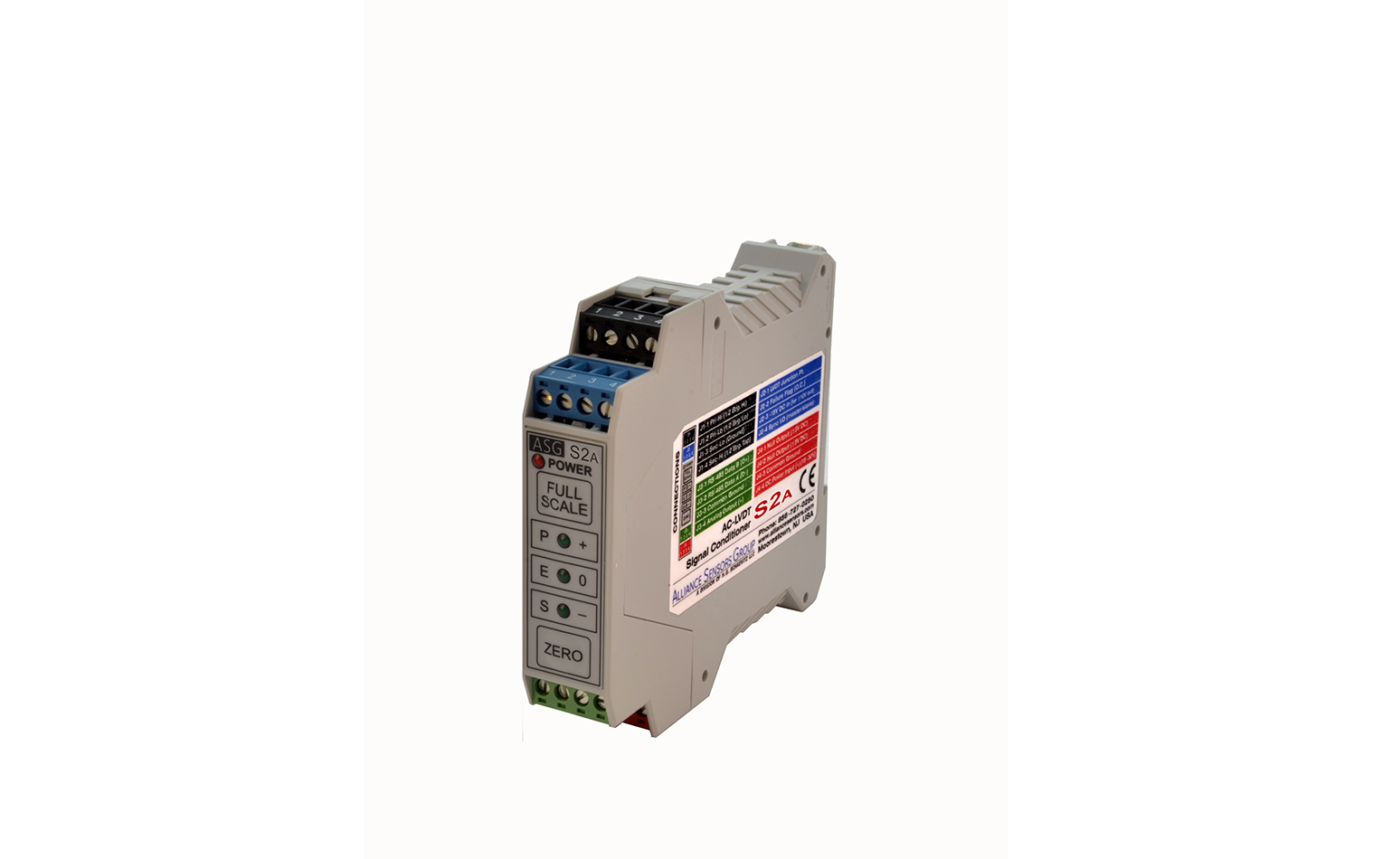

    Alliance Sensors Group, enerji üretimi ve yüksek güvenilirlik gerektiren uygulamalar için en gelişmiş bağımsız AC-LVDT sinyal koşullayıcısı olan S2A CyberSecure Smart AC-LVDT Signal Conditioner modelini tanıttı.
    Hızlı ve sezgisel kurulum ile maksimum sistem bütünlüğü için tasarlanan S2A, piyasadaki en geniş LVDT, RVDT ve endüktif yarı-köprü sensör çeşitliliğiyle uyumlu çalışacak şekilde geliştirildi. 3 telli GE LVRT'ler ve GE gaz türbini buck-boost tipi LVDT'ler desteklenerek, S2A eski türbin ve kontrol sistemleri için ideal bir yükseltme ya da değiştirme çözümü sunuyor.

    • Hızlı devreye alma için butonla kalibrasyon
    • Uzaktan kurulum ve izleme için RS-485 dijital iletişim
    • Çalışma kesintisini minimize eden sıcak değiştirme (hot-swap) özelliği
    • Kritik uygulamalarda arıza tespiti için gelişmiş teşhis olanakları
    S2A, şu anda piyasadaki diğer bağımsız LVDT sinyal koşullayıcılarından daha fazla teşhis özelliği sunuyor. Nükleer ve fosil yakıtlı enerji santrallerindeki buhar türbini kontrol sistemleri gibi zorlu ortamlar için tasarlanan cihaz, en az 11 farklı arıza durumunu tespit edebiliyor ve bu sayede operatörlere problemleri sistem performansını veya güvenliğini etkilemeden önce fark etme imkanı sunuyor.
    Kurulum süresi, S2A'nın akıllı mikro işlemci tabanlı kalibrasyon prosesi sayesinde 10 kata kadar azalıyor. Kalibrasyon, ön paneldeki Sıfır (Zero) ve Tam Ölçek (Full Scale) butonlarına basılarak otomatik şekilde ilgili LVDT sensörüne uygun hale getiriliyor. Buna ek olarak, cihaz RS-485 iletişim portu sayesinde bir bilgisayar aracılığıyla uzaktan da yapılandırılabiliyor.
