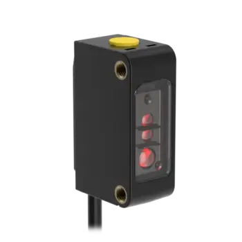

Banner Engineering'in en yeni lazer ölçüm sensörü Q20-2, üç metreye kadar uzaklıktaki nesneleri algılayabilir. Birden fazla öğretme ve algılama moduna sahip olması, tek bir sensörün birden fazla görevi yerine getirebileceği anlamına gelir. Kompakt gövdesi ve en üst seviye modeli için sadece 304 dolarlık başlangıç fiyatıyla bu sensörler, uygun fiyatlıdır ve alan kısıtlaması olan uygulamalar için idealdir.
Q20-2'nin IO-Link iletişimi, şunları kolaylaştırır:sensörü mevcut h ile entegre edinAdonanımAyrıca, PLC olmadan kullanıcıya gerçek zamanlı geri bildirim sağlamak için kontrol edilebilir aydınlatmaya bağlanmak üzere Banner'ın PulsePro I/O'sunu da içerir.
Tüm modeller standart 10-30 V DC güç kaynağıyla çalışır ve bu da hem mevcut hem de yeni sistemlere kurulumu kolaylaştırır. Gelişmiş teşhis, önleyici bakım ve proses kontrol kararları için verilere erişilebilir.
Q20-2'nin dikkat çekici özelliklerinden biri de hizalama için kırmızı, görünür bir LED'dir. Bu özellik, Q20-2'nin nereye yönlendirildiğini gösteren bir alanı aydınlatarak kullanıcıların kurulum ve hizalama işlemlerini kolaylaştırır. LED, hizalama için açılıp, çalışma için kapatılarak güç tasarrufu sağlanabilir ve parazit yaratan bir ışık kaynağı oluşması önlenebilir.

Banner'ınQ20-2 kızılötesi lazer ölçüm sensörüUçuş süresi (TOF) lazer sensöründen beklenen birçok standart özelliğin yanı sıra, onu diğerlerinden ayıran birkaç "olması güzel" özelliğe de sahiptir. Sensör, standart 25,4 mm aralıklı montaj delikleri (3 mm çapında) ve kompakt bir form faktörü kullanarak çok sayıda konfigürasyonda monte edilebilir.Q20-2'nin IO-Link iletişimi, şunları kolaylaştırır:sensörü mevcut h ile entegre edinAdonanımAyrıca, PLC olmadan kullanıcıya gerçek zamanlı geri bildirim sağlamak için kontrol edilebilir aydınlatmaya bağlanmak üzere Banner'ın PulsePro I/O'sunu da içerir.
