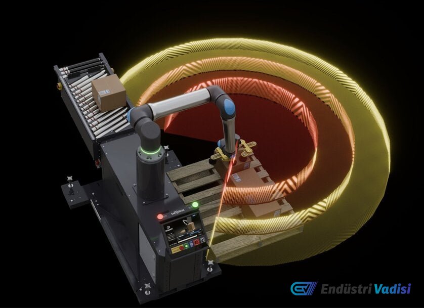

beRobox'tan 3D Dinamik Güvenlik Modülü​
Malzeme taşıma güvenliğini modernleştirmek amacıyla beRobox, PALTZ robotik paletleyici portföyü için tasarlanmış kol entegre bir güvenlik modülü olan 3D Dinamik Güvenlik'i tanıttı. Bu modül, güvenlik alanlarını iş istasyonu çevresindeki statik sınırlara hapsetmek yerine, algılama enstrümanlarını doğrudan eklemli robot koluna monte ediyor. Manipülatör hareket ettikçe, sensör de onunla birlikte hareket ederek robotun gerçek zamanlı yörüngesine ve koordinatlarına dinamik olarak uyum sağlayan hacimsel bir güvenlik bölgesi oluşturuyor.
Akıllı Bölge Yönetimi ile Kesintisiz Çalışma​
Bu yerelleştirilmiş, dinamik farkındalık, paletleyicinin gereksiz tam hücre kapanmaları başlatmadan operatör etkileşimlerini seçici olarak yönetmesini sağlıyor. Çift bölmeli paletleme dizileri sırasında, bir operatör bitmiş yükleri çıkarmak veya boş paletleri konumlandırmak için bitişik bir palet istasyonuna girebilirken, robot kolu aktif istasyonda güvenli bir şekilde istiflemeye devam edebiliyor. Sensör, hareketli kol ucundaki aletin etrafındaki 3D alanı sürekli olarak izlediği için sürekli varlık algılaması sağlıyor. Bir operatör robotun aktif bölgesinde kalırsa, sistem zarf tamamen temizlenene kadar istenmeyen yeniden başlatmaları önlüyor.
