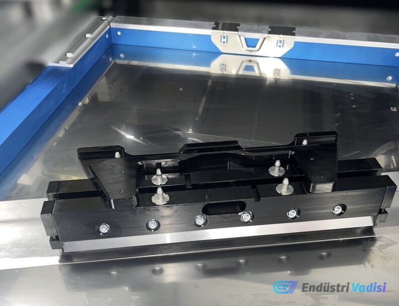

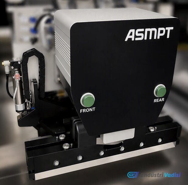

Yeni sistemde, şablon ve sarf malzeme kartuşu (sıyırıcıları içeren) önceden birleştirilmiş bir konfigürasyon olarak hazırlanıyor. Operatörler bu birleşik düzeneği doğrudan makineye yüklüyor. Yazıcı kafası, sensör teknolojisi sayesinde sıyırıcıları ve kartuşu otomatik olarak tanıyor, mekanik olarak devreye alıyor ve baskı işlemine başlıyor.
Üretim sırasında sarf malzeme ünitesi baskı alanında kalıyor. Değişim anında ise, kalan lehim pastası rulosu doğrudan yeni şablona aktarılıyor. Entegre bir kamera barkod okuyucu, kurulumun doğru olduğunu teyit ediyor.
⏱️ Zaman ve Verimlilikte Büyük Kazanç​
Geleneksel manuel değişimler yaklaşık dört dakika sürerken, operatörlerin sıyırıcıları ve şablonları çıkarması, destek pimlerini kontrol etmesi ve hizalamayı manuel olarak yapması gerekiyordu. Otomatik süreçle birlikte, manuel müdahale sadece 30 saniyeye iniyor! Operatörler sadece erişim kapağını açıyor, yazıcı kafasının bıraktığı kullanılmış şablon ve sıyırıcıları alıyor, önceden yapılandırılmış yeni düzeneği yerleştiriyor ve kapağı kapatıyor.
  • Manuel Değişim: Yaklaşık 4 dakika
  • Otomatik Değişim: Yaklaşık 30 saniye

Otomatik değişim, "poka-yoke" (hata önleme) standartlarına uygun bir adaptör sayesinde yanlış montajı engelliyor. Otomatik sıyırıcı alımı ise tekrarlanabilir değişim döngüleri sağlıyor. ASMPT SMT Çözümleri Kıdemli Ürün Müdürü Martin Moggeridge, "Lehim pastası baskısı, bir SMT hattında operatörlerin yoğun katılımını gerektiren süreçlerden biridir. Yeni, yenilikçi otomatik kurulum değiştirme çözümümüzle, manuel yardıma olan ihtiyacı önemli ölçüde azaltırken, operatör hataları riskini de düşürüyoruz," diyor.
Otomatik değişim seçeneği için donanım bileşenleri arasında özel bir baskı kafası, sıyırıcılar, sarf malzeme kartuşu, bir adaptör modülü ve işletim yazılımı bulunuyor. Bu sistem, yeni DEK TQ ünitelerinde bir yapılandırma seçeneği olarak sunulurken, mevcut kurulumlar için bir yükseltme kiti olarak da temin edilebiliyor.
