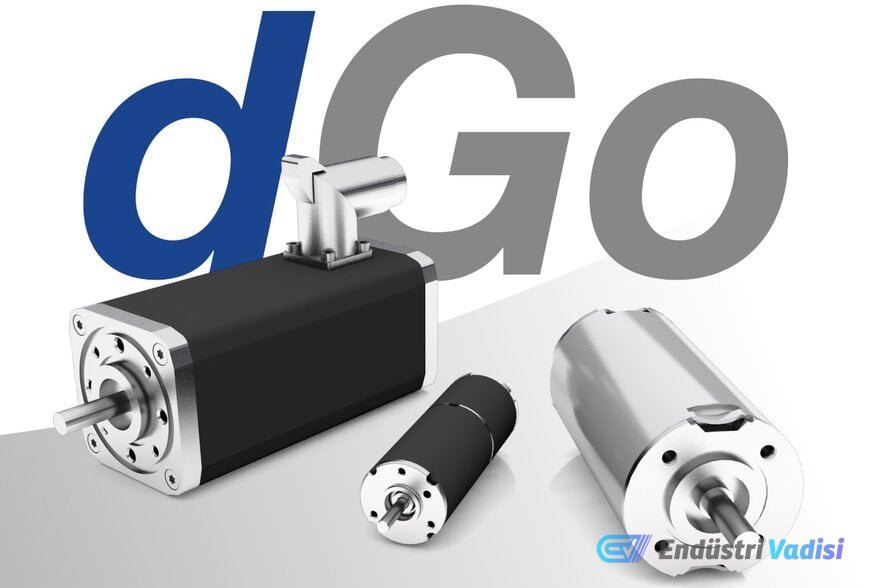

Dunkermotoren, makine mimarisini basitleştiren ve merkezi olmayan hız düzenlemesini otomatikleştiren, dahili mantığa sahip giriş seviyesi aktüatörleri piyasaya sürdü. dGo motor ailesi, fırçasız doğru akım (BLDC) tahrik sistemlerinde entegre komütasyon elektroniği ile merkezi olmayan tahrik konseptlerini basitleştirmeyi hedefliyor. Bu aktüatörler, konveyör silindirleri, sıvı pompaları, havalandırma fanları ve endüstriyel otomasyonda tekrarlanabilir hız kontrolü gerektiren yardımcı eksenler için özel olarak tasarlandı.

Ürün ailesi, tek bir hareket kontrol platformunda değişen güç gereksinimlerini ve kurulum kısıtlamalarını karşılamak üzere üç farklı seriden oluşur: BGA 22, BG 42 ve BG 45.
  • BGA 22 dGo: Kısıtlı kurulum alanları için tasarlanmıştır. Demir çekirdeksiz mimarisi sayesinde sessiz çalışma ve pürüzsüz dönüş mekaniği sunar. 24 watt'a kadar sürekli güç ve 236 watt'a kadar tepe güç çıkışı sağlar.
  • BG 42 dGo: Daha yüksek sürekli tork gerektiren uygulamalar için 42 milimetre çapında bu model, 96 watt'a kadar sürekli güç ve 214 watt'a kadar tepe güç sağlar. Entegre dört kadranlı kontrol sistemi sayesinde kontrollü hızlanma, aktif frenleme ve yön değiştirme imkanı sunar, bu da onu sık sık yön değiştirme döngüleri gerektiren taşıma hatları ve malzeme taşıma sistemleri için ideal kılar.
  • BG 45 dGo: Bu fiziksel yetenekleri daha zorlu endüstriyel ortamlara taşır, IP65'e kadar koruma dereceleri ve birden fazla donanım montaj konfigürasyonu sunar. Tüm modellerde, orijinal ekipman üreticileri (OEM'ler) fabrika çıkışında operasyonel parametreleri önceden yapılandırabilir. Sabit dönüş hızları, belirli hızlanma ve yavaşlama rampaları, akım limitleri ve otonom engelleme tespiti gibi özel fonksiyonel diziler doğrudan motor elektroniğine yazılır. Bu dizileri tahrike kaydırarak, ana kontrol donanımı daha az yerelleştirilmiş mantık görevini işler.
