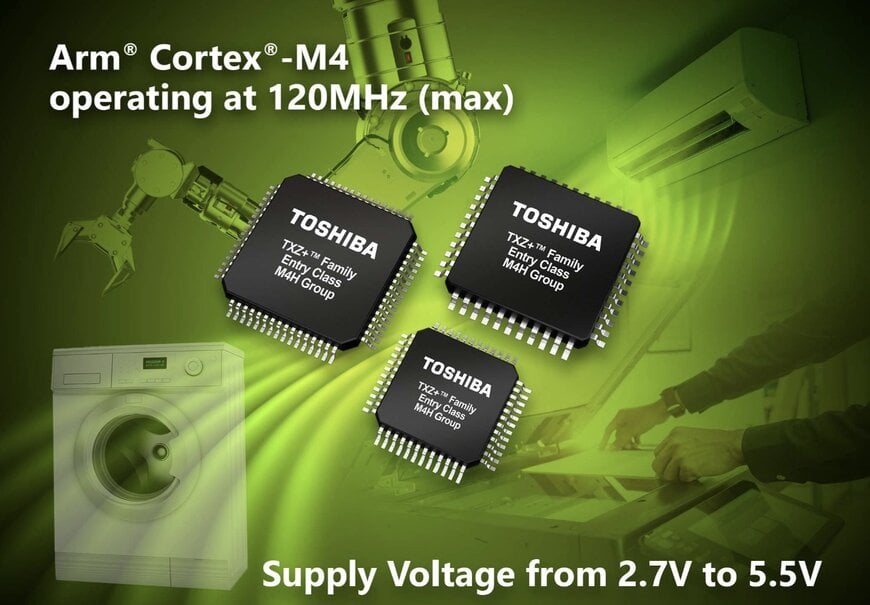

Endüstriyel otomasyon ve tüketici elektroniği dünyasında, kontrol sistemlerinin kalbi mikrodenetleyicilerdir. Toshiba, bu alandaki ihtiyaçları karşılamak üzere tasarladığı yeni M4H grubu mikrodenetleyicileri ile dikkatleri üzerine çekiyor. Bu çipler, 32-bit Arm Cortex-M4 çekirdeği sayesinde sistem kontrol mimarilerine güç katıyor.
⚙️ Yüksek Performanslı Çekirdek ve Bellek Mimarisi
Gömülü sistemlerin gerçek zamanlı işlem taleplerini karşılamak için tasarlanan bu mikrodenetleyiciler, 120 megahertz'e kadar saat frekanslarında çalışıyor. Dahili mimarilerinde bir donanım kayan nokta işlem birimi (FPU) ve bir bellek koruma birimi (MPU) bulunuyor. Ayrıca, 256 kilobayt flash bellek ve 18 kilobayt RAM ile donatılmış olmaları, kritik mantık yürütme, arayüz işleme ve zaman yönetimi görevlerini ikincil yardımcı işlemcilere ihtiyaç duymadan gerçekleştirmelerini sağlıyor.
🔌 Çevresel Entegrasyon ve Voltaj Toleransları
Bu donanımlar, 2.7 ila 5.5 volt geniş bir çalışma besleme voltaj aralığını destekleyerek, standart 5 volt endüstriyel güç rayları ile doğrudan uyumluluk sunuyor. ±1 yüzde doğrulukla 10 megahertz yüksek hızlı osilatör entegrasyonu sayesinde harici zamanlama bileşenlerine gerek kalmıyor, bu da baskılı devre kartı (PCB) alanından tasarruf sağlıyor.
Çip üzerinde sistem (SoC), 12-bit analogdan dijitale dönüştürücü (ADC), doğrudan bellek erişimi (DMA) ve UART, SPI, I2C gibi standart iletişim arayüzlerini içeriyor. Ayrıca, entegre gelişmiş programlanabilir motor sürücüsü (A-PMD), ağır hizmet tipi cihazlarda ve fabrika sistemlerinde yaygın olarak kullanılan fırçasız doğru akım motorları (BLDC) için doğrudan kontrol döngüleri sağlıyor.
📦 Donanım Paketleme ve Geliştirme Ekosistemi
Farklı ayak izi kısıtlamalarına uyum sağlamak amacıyla, cihazlar düşük profilli dörtlü düz paketlerde (LQFP) sunuluyor: 64-pin ve 48-pin (0.5 milimetre aralıklı) ile 44-pin (0.8 milimetre aralıklı) konfigürasyonlar. Değerlendirmeden seri üretime geçişi hızlandırmak için, ürün yazılımı geliştirme süreçleri, ana entegre geliştirme ortamlarıyla (IDE) birlikte çalışabilirliği sağlayan Ortak Mikrodenetleyici Yazılım Arayüzü Standardı (CMSIS) uyumlu sürücüleri kullanıyor.
💡 Neden Toshiba M4H Grubu Fark Yaratıyor?
Endüstriyel ve cihaz motor kontrolünü hedefleyen 32-bit mikrodenetleyiciler arasında, STMicroelectronics STM32G4 serisi ve NXP Semiconductors KE1xF ailesi gibi rakipler bulunuyor. Ancak Toshiba M4H grubunun en önemli farklılaştırıcı özelliği, doğrudan 5.5 volt giriş desteği sunmasıdır. Birçok modern Arm Cortex-M4 entegre devresi maksimum 3.6 volt besleme ile sınırlıyken, Toshiba'nın bu yaklaşımı, fabrika ortamları gibi elektriksel olarak zorlu ortamlarda elektromanyetik uyumluluğu ve gürültü bağışıklığını artırıyor; harici düşürücü voltaj regülatörlerine olan ihtiyacı ortadan kaldırıyor.
120 megahertz saat hızı yüksek hesaplama verimi sağlarken, 256 kilobayt flash belleğe karşılık 18 kilobayt RAM oranı, veri yoğun arabellekleme görevlerinden ziyade yerinde yürütme kontrol algoritmaları için optimize edilmiştir. NXP KE1xF ile karşılaştırıldığında, M4H de benzer bir entegre programlanabilir motor sürücüsü sunarak, her iki platformun da fırçasız motorlar için sensörsüz vektör kontrolünü otonom olarak gerçekleştirebilmesini sağlıyor.
Toshiba'nın yeni M4H grubu mikrodenetleyicileri, endüstriyel otomasyon ve tüketici elektroniği sektörlerinde yüksek performans, dayanıklılık ve entegrasyon arayan mühendisler için güçlü bir çözüm sunuyor. Özellikle 5 volt toleransı ve gelişmiş motor kontrol yetenekleri, bu çiplerin zorlu uygulamalarda öne çıkmasını sağlıyor.
