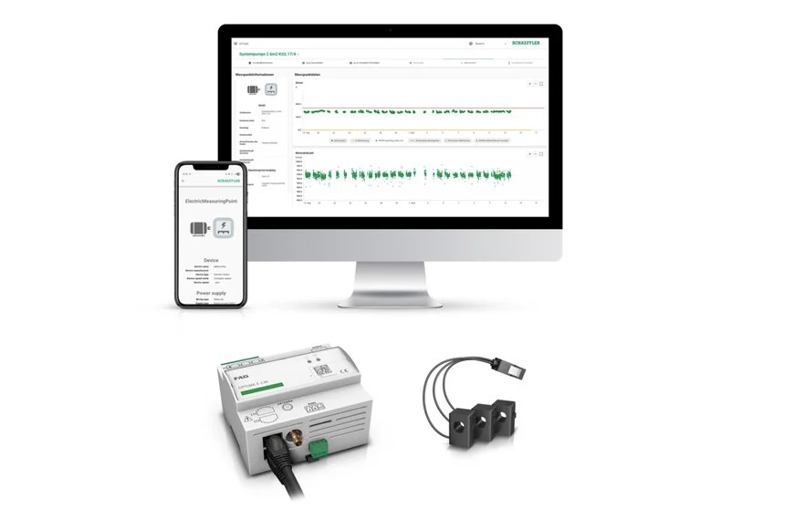

    Schaeffler, üç fazlı endüstriyel motorlar için elektriksel durum izleme çözümü FAG OPTIME E-CM ile OPTIME ekosistemini genişletti. Bu sistem, sensörler ve bulut tabanlı analitiklerle ekipmanların arıza öncesi tahmini ve kullanım sürekliliği sağlanmasına destek oluyor.
    Sistem, kompresörler, rotatif pompalar, fanlar, üfleyiciler ve taşlama makineleri gibi uygulamalarda kullanılan motorların elektriksel performansını izleyerek, mekanik ve elektriksel hataların erken tespiti için yeni bir boyut kazandırıyor. Mevcut OPTIME ekosisteminde titreşim analizlerine odaklanılırken, FAG OPTIME E-CM ile akım ve voltaj verileri de detaylıca incelenebiliyor.
    • İzlenebilen Arızalar: İzolasyon hataları, kablo kusurları, statik ve dinamik eksantriklikler, kırık rotorlu çubuklar, voltaj dalgalanmaları, aşırı akımlar
    • Montaj: Kontrol panelinde aktif kablolar üzerine yerleştirilen akım sensörleri ve merkezi ölçüm ünitesi
    • Sensör Seçenekleri: Bölünebilir akım trafoları ve Rogowski bobinleri
    • Sensör-ölçüm ünitesi arası mesafe: Maksimum 10 metre
    • Veri İletimi: Güvenli LTE bağlantısı üzerinden kablosuz veri aktarımı
    • Veri Analizi: Bulut ortamında yapay zeka ve makine öğrenimi algoritmaları
    • Entegrasyon: Bağımsız çalışma veya mevcut OPTIME ekosistemine tam entegrasyon
    • Uyarı Sistemi: Mobil uygulamalar ve gösterge panelleri üzerinden bildirim
