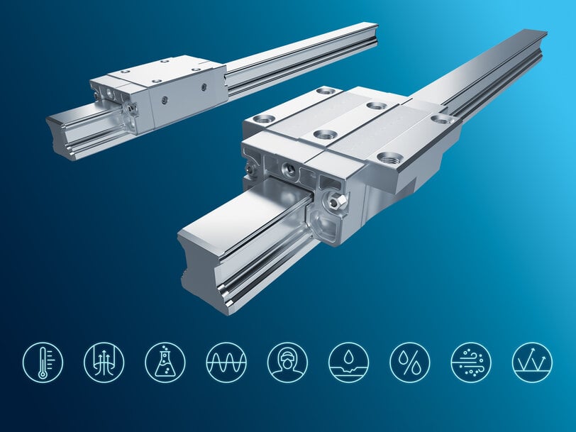

    Bosch Rexroth, BSHP bilyalı ray sistemleri için özel olarak geliştirdiği NRTVG (Temperature Vacuum Graded) kızak bloğunu tanıttı. Tamamen korozyona dayanıklı çelikten üretilen bu 25 boyutundaki kızak bloğu, yüksek vakumlu ortamlarda, dondurucu soğuklardan kavurucu sıcaklıklara kadar geniş bir sıcaklık aralığında ve agresif kimyasal maddelere maruz kalan endüstriyel koşullarda sorunsuz çalışmak üzere tasarlandı.
    🌡️ Geniş Çalışma Aralığı ve Vakum Uyumluluğu​
    NRTVG kızak bloğu, -30 °C'den 200 °C'ye kadar geniş bir sıcaklık aralığında faaliyet gösterebiliyor. Bu özelliği sayesinde derin dondurucu lojistikten cam üretimi ve dökümhaneler gibi yüksek ısılı uygulamalara kadar birçok alanda kullanılabiliyor. Yarı iletken ve ekran üretiminde sıkça ihtiyaç duyulan yüksek vakum ortamları için ise 10⁻⁷ mbar'a kadar vakum seviyelerinde uyumluluk sağlıyor.
    Vakum bütünlüğünü korumak ve sanal sızıntıları önlemek amacıyla, bloğun her iki tarafında iki adet havalandırma deliği bulunuyor. Bu delikler, kurulum sırasında sıkışan havanın hızla dışarı atılmasını sağlayarak sistemin verimliliğini artırıyor.
    🛠️ Tamamen Metal Mimari ve Modüler Sızdırmazlık​
    Gelişmiş metal enjeksiyon kalıplama (MIM) süreçleri kullanılarak üretilen bu bilyalı kılavuz, hiçbir plastik bileşen içermiyor. Bu özellik, özellikle hassas temiz oda üretim süreçleri için kritik bir gereklilik olan katı standartları karşılıyor.
    Agresif ortamlara karşı dayanıklılık için sistem, 150 °C'ye kadar sabit sıcaklıklara dayanabilen ve endüstriyel yağlara ve kimyasallara dirençli isteğe bağlı florokauçuk (FKM) contalar sunuyor. Ayrıca, korozyona dayanıklı çelikten yapılmış önceden takılmış bir kapak plakası sileceği de mevcut. Bu silecek, iç bilyalı devridaim yollarını metal talaşları gibi kaba kirleticilerden koruyor.
    BSHP'nin modüler tasarımı sayesinde, kılavuz ray ve kızak bloğu bağımsız olarak değiştirilebiliyor. Bu da bakım maliyetlerini minimize ederek işletme verimliliğini artırıyor.
    💡 Neden Tamamen Metal? Vakum Ortamlarında Kritik Detaylar​
    Yüksek vakum (HV) ve ultra yüksek vakum (UHV) ortamlarında (örneğin, yarı iletken fotolitografi veya OLED fiziksel buhar biriktirme (PVD) gibi), standart endüstriyel plastikler ve yağlayıcılar kullanılamaz. Çünkü bu malzemeler buharlaşarak (gaz çıkışı yaparak) vakum odasını kirletir ve silikon gofretler veya cam alt tabakalar üzerinde mikroskobik kusurlara neden olur.
    NRTVG'nin bilyalı devridaim elemanları için Metal Enjeksiyon Kalıplama (MIM) kullanılması, geleneksel lineer raylarda bulunan standart plastik reçine uç kapakları ve devridaim tüplerine olan ihtiyacı ortadan kaldırır. Ayrıca, standart petrol bazlı yağlayıcılar vakumda kaynadığı ve anında metal-metal sıkışmasına neden olduğu için, bu ortamlardaki tamamen metal lineer kılavuzlar, derecelendirilmiş ömürlerini elde etmek için özel vakum uyumlu katı yağlayıcılar (molibden disülfür, MoS₂ gibi) veya düşük buhar basınçlı perfloropolieter (PFPE) gresleri kullanmalıdır.
