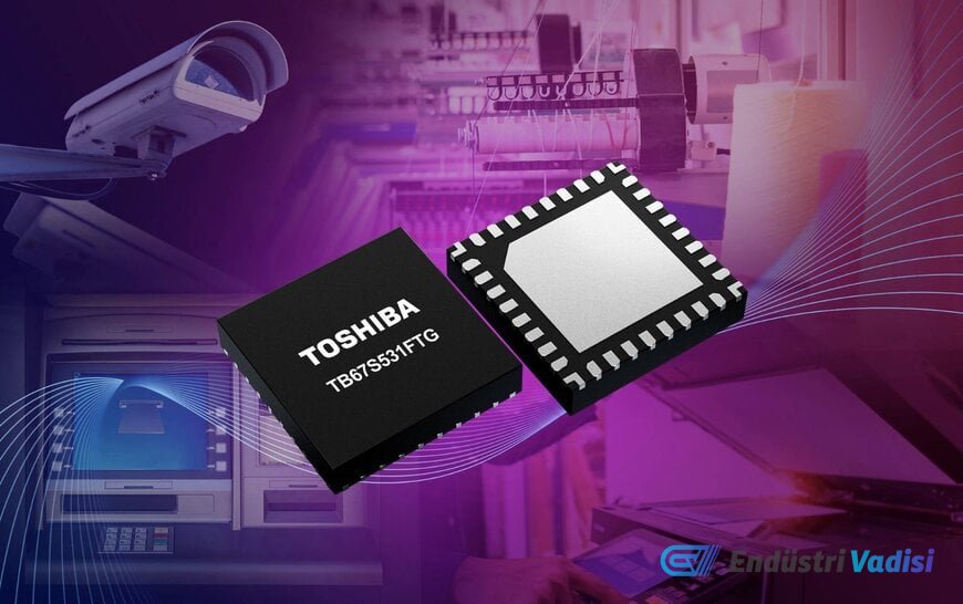

Toshiba, endüstriyel otomasyon ve ticari ekipmanlar için özel olarak tasarlanmış yeni bir iki fazlı adım motor sürücü entegre devresi olan TB67S531FTG'yi tanıttı. Bu yüksek voltajlı bipolar entegre devre, elektrik gürültüsüne karşı dayanıklılığı artırarak motor durmalarını önlemeyi hedefliyor.

Bu entegre devre, 40V'a kadar motor çıkış voltajlarını ve 2.0A'e kadar sürücü akımlarını destekliyor. Düşük tipik açık durum direnci (RDS(ON)) olan 0.8Ω sayesinde, sürekli çalışma sırasında oluşan ısı miktarı önemli ölçüde azalıyor. Bu da genel sistem enerji verimliliğini ve termal performansı artırırken, harici soğutma ihtiyacını azaltıyor. Üstelik, 5.0 mm x 5.0 mm boyutlarındaki kompakt QFN32 paketi, baskılı devre kartlarında daha az yer kaplıyor.
