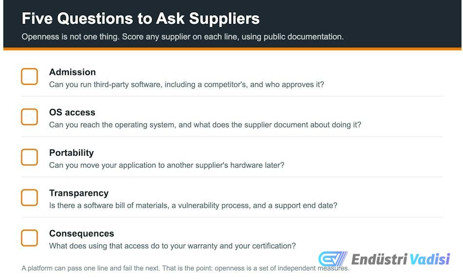

🤔 Tedarikçilere Sorulacak 5 Kritik Soru
Peki, "Açık" ne anlama geliyor? Açıklık tek bir şey değildir. Bir tedarikçi bir konuda açık, diğerinde kapalı olabilir. Pazarlama dilini aşmanın en hızlı yolu, "Açık" terimini kullanan kişiye sorabileceğiniz kısa ve somut sorulardır:
- Cihazda üçüncü taraf yazılımları, hatta tedarikçinin kendi yazılımıyla rekabet eden yazılımları çalıştırabilir misiniz ve kimin onayıyla?
- İşletim sistemine erişebilir misiniz ve tedarikçi bu konuda ne gibi belgeler sağlıyor?
- Uygulamanızı daha sonra başka bir tedarikçinin donanımına taşıyabilir misiniz, yoksa bir kez kurduğunuzda kilitleniyor musunuz?
- Tedarikçi bir yazılım malzeme listesi, güvenlik açığı süreci ve destek bitiş tarihi yayınlıyor mu?
- Bu açık erişimi kullanmak, garantinizi ve sertifikanızı nasıl etkiliyor?
Bir platform bir testi geçip diğerini geçemeyebilir. Bir kontrolör istediğiniz herhangi bir konteyneri barındırabilir ve yine de ayrılmaya çalıştığınızda uygulamanızı tuzağa düşürebilir. Bir tedarikçi yüksek kaliteli API'ler yayınlayabilir ve birisi bir kabuk açtığında desteğe ne olacağı hakkında hiçbir şey söylemeyebilir.
Açıklık, tek bir ayar düğmesi değil, bir dizi bağımsız ölçüdür ve dürüst tedarikçiler alıcıların her birini kontrol etmesine izin verir.
