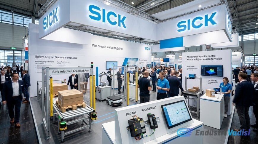

SICK, Smart Production Solutions (SPS) 2026 fuarında, malzeme taşıma darboğazlarını ve güvenlik uyumluluğunu çözmek için adaptif optik koruma sistemleri ve IIoT sensör platformlarını tanıttı. Şirket, ayrık üretim, lojistik ve proses otomasyonu için tasarlanmış ileri güvenlik teknolojileri, 3D makine görüşü ve dijital altyapı çözümlerini sergiledi. Bu sistemler, erişim koruması, kalite denetimi ve endüstriyel üretim hatları boyunca sensör verisi entegrasyonu gibi kritik alanlara odaklanıyor.
🛡️ Güvenli ve Akıllı Erişim Kontrolü​
SICK'in Safe Adaptive Access (SAA) sistemi, malzeme akış noktaları için elektro-hassas bir koruyucu cihaz olarak öne çıkıyor. İki adet microScan3 güvenlik lazer tarayıcı, bir SIM1200 arayüzü ve bir FlexiNet kontrolörden oluşan bu sistem, EN ISO 415-8'e göre Tip 4, SIL 3 ve PL d standartlarına uygun. Sistem, taşınan nesnelerin geometrisine göre koruyucu alanı dinamik ve otomatik olarak ayarlayarak personeli taşınan mallardan ayırıyor ve harici sessizleştirme sensörlerine olan ihtiyacı ortadan kaldırıyor.
Güvenlik ışık perdeleri için ise DCM4 uzatma modülü, deTec4 ünitelerini Nesne Desen Tanıma (OPR) özelliğiyle güçlendiriyor. Bu yazılım fonksiyonu, sürekli malzeme transferi sırasında insan girişi ile tanımlanmış malzeme silüetleri arasında sürekli olarak ayrım yaparak, fiziksel sessizleştirme bariyerleri olmadan aktif korumayı sürdürüyor.
🧠 Gelişmiş Kontrol Mimarisi​
Kontrol mimarisi, PL e seviyesine kadar sertifikalı Flexi Net güvenlik kontrolörü tarafından yönetiliyor. Bu ünite, on iki adede kadar I/O ve ağ geçidi modülü ile CPU genişletmeyi destekliyor ve 512 TÜV sertifikalı mantık bloğu yapılandırma kapasitesiyle üretim hatları boyunca ayrık makineleri ağa bağlıyor. Entegre HTL girişleri ve özel Güvenli Hareket fonksiyon blokları, mobil robotik ve otomatik yönlendirmeli araçları destekliyor.
⚙️ Kolay Entegrasyon ve Uygulama​
Donanım, standartlaştırılmış fieldbus protokolleri ve IO-Link arayüzleri aracılığıyla doğrudan otomatik üretim tesislerine entegre edilebiliyor. Makine seviyesi güvenlik mantığı, doğrulanmış yazılım blokları kullanılarak tasarlanırken, Sentio IIoT platformu cihaz yönetimi ve mevcut operasyonel teknolojiyle birlikte çalışabilirlik sağlıyor. SIG300 gibi ağ geçitleri, sensör dizilerini üst düzey endüstriyel otomasyon ağlarına bağlayarak, eski kontrol sistemlerini değiştirmeden çok aşamalı dağıtıma olanak tanıyor.
🏭 Geniş Endüstriyel Uygulama Alanları​
Hedef sektörler intralojistik, ambalajlama, otomotiv üretimi ve robotik gibi alanları kapsıyor. Otomatik malzeme taşıma sistemlerinde, dinamik koruyucu alanlar sürekli palet geçişine izin verirken, insanların tehlikeli bölgelere erişimini engelliyor. Yüksek hızlı montaj hatlarında, kompakt Lector82x görüntü tabanlı kod okuyucu, dar kurulum alanlarında geniş alan derinliği toleranslarıyla otomatik tanımlama yapıyor. Temassız kalite güvencesi için SICK Nova 3D, Ruler3000 ve LMS4000 gibi 3D görüş ve LiDAR sensörleri aracılığıyla hacim, şekil ve yüzey yapısı gibi uzamsal metrikleri manuel kod yazmaya gerek kalmadan değerlendiriyor.
