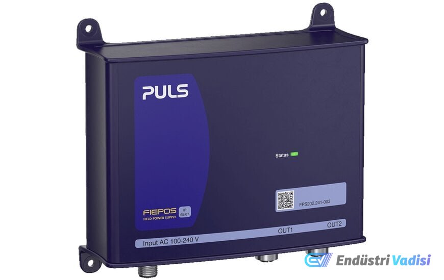

PULS, endüstriyel otomasyon mimarilerinde doğrudan sensör ve aktüatör entegrasyonunu desteklemek amacıyla donanım portföyünü genişletiyor. Şirket, geleneksel kontrol panolarının dışındaki üretim ortamları için tasarlanmış yeni 100 watt ve 200 watt'lık saha tipi güç kaynaklarını piyasaya sürdü.
⚡ Merkezi Olmayan Güç Dağıtımı ve Sağlam Koruma
Mevcut FIEPOS serisine katılan bu tek fazlı üniteler, sistem mühendislerinin sürekli doğru akım gücünü doğrudan saha seviyesindeki sensörlere ve aktüatörlere dağıtmasına olanak tanıyor. IP65 ve IP67 koruma dereceleri sayesinde bu modüller, zorlu üretim ortamlarında toz ve yüksek basınçlı suya karşı dayanıklılık gösteriyor. Güç kaynaklarının yüke fiziksel olarak daha yakın kurulması, uzun mesafeli kablolama ihtiyacını ortadan kaldırarak merkezi elektrik panoları için gereken alanı azaltıyor. Bu merkezi olmayan mimari yaklaşım, dağıtılmış giriş/çıkış cihazlarının ve daha küçük kontrol ekosistemlerinin entegrasyonunu basitleştirerek akıllı üretim ve malzeme taşıma operasyonlarını doğrudan destekliyor.
⚙️ Teknik Özellikler ve IO-Link Teşhisi
Bu donanım portföyü, doğrudan 24 volt doğru akım çıkışları sunuyor ve çift çıkışlı varyasyonlar dahil olmak üzere Ulusal Elektrik Kodu (NEC) Sınıf 2 standartlarına uygun konfigürasyonlar içeriyor. Yüzde 95,1'e varan enerji dönüşüm verimliliğiyle çalışan bu güç üniteleri, termal dağılımı en aza indirerek endüstriyel mekanik stres altında tahmini 200.000 saate kadar çalışma ömrü sunuyor. Ayrıca, belirli konfigürasyonlar entegre IO-Link iletişim arayüzlerine sahip. Bu standart endüstriyel protokol, programlanabilir mantık denetleyicilerinin (PLC) teşhis verilerini almasına ve uzaktaki donanım sağlığını izlemesine olanak tanıyarak kestirimci bakım çerçeveleri için bir temel oluşturuyor.
