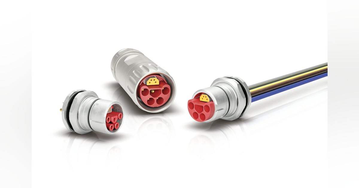

    Endüstriyel otomasyon dünyasında kablolama karmaşasına son verecek yenilikçi bir çözüm kapımızda! Dairesel konnektörlerin lider üreticisi binder, güç beslemesi ve korumalı veri iletimini tek bir kompakt yapıda birleştiren yeni B23 hibrit konnektör serisini tanıttı. Bu seri, 100 Mbit/s'ye kadar Ethernet iletim hızlarına ulaşarak endüstriyel sistemlerde devrim yaratmaya hazırlanıyor.
    💡 Tek Kablo Otomasyonu: Güç ve Veri Bir Arada​
    B23 serisi, merkezi olmayan endüstriyel sistemlerde Tek Kablo Otomasyonu (One Cable Automation) mimarilerini desteklemek üzere tasarlandı. Bu sayede, tek bir kablo bağlantısı üzerinden hem güç hem de veri iletimi eş zamanlı olarak sağlanabiliyor. Bu entegre yaklaşım, kurulumu basitleştirirken, kablolama maliyetlerini ve potansiyel hata risklerini önemli ölçüde azaltıyor.

    • []Yüksek Güç Yoğunluğu ve Güvenilir Veri İletişimi: İki kritik fonksiyonu tek bir konnektörde birleştirir.
      ]Tek Kablo Otomasyonu: Güç ve veri tek bir bağlantı noktasında.
      []Güç İletimi: 630 V'a kadar 28 A akım kapasitesi.
      ]Veri İletimi: Cat5 standardına uygun korumalı Ethernet / EtherCAT, 100 Mbit/s'ye kadar hız.
      []Hızlı Kurulum: Süngü tipi hızlı kilitleme sistemi (bayonet quick-locking system) ile kolay montaj.
      ]Kolay Montaj: Saha kullanımı için vidalı klemens bağlantı teknolojisi (screw clamp termination technology).
      []Standardizasyon: Üreticiden bağımsız uyumluluk için IEC 61076-2-118 standardına uygunluk.
    🔧 Esnek Kurulum Seçenekleri​
    binder, B23 konnektörünü hem sahada monte edilebilir bir çözüm olarak hem de cihaz entegrasyonu için panel montajlı versiyon olarak sunuyor. Ayrıca, farklı kurulum gereksinimleri için tek telli sonlandırma ve delik içi teknoloji (through-hole technology) kontak konfigürasyonları gibi ek varyantlar da mevcut. Bu esneklik, mühendislerin ve tasarımcıların projelerine en uygun çözümü seçmelerine olanak tanıyor.
