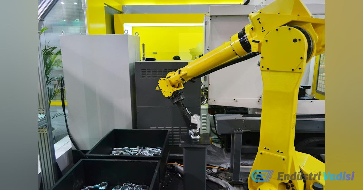

Bir fabrika düşünün. Robotik bir iş hücresinin yanında, rastgele yerleştirilmiş mekanik bileşenlerle dolu derin bir konteynerin canlı görüntüsünü gösteren dijital bir monitör var. Yeni bir kutu geldiğinde, yapay görme yazılımı hızla bir çıkarım süreci başlatıyor. Ekranda hedef nesne yüksek istatistiksel olasılıkla tanımlanmış ve izole edilmiş durumda. Ancak fiziksel iş hücresindeki altı eksenli robot kolu hareketsiz kalıyor; robotun hareket etmek için gereken bilgilere hala sahip olmadığı görülüyor. Bu operasyonel boşluk, modern makine yapımındaki en önemli tutarsızlıklardan birini vurguluyor: nesne algılama, bir robot-görüş sisteminin ön çıktısıdır, nihai hedefi değil. Bu boşluğu kapatmak için mühendislik ekiplerinin uzamsal kalibrasyon, derin sensör entegrasyonu, katı güven kuralları ve adaptif mekanik yürütmeye odaklanan stratejik kararları incelemesi gerekiyor.
