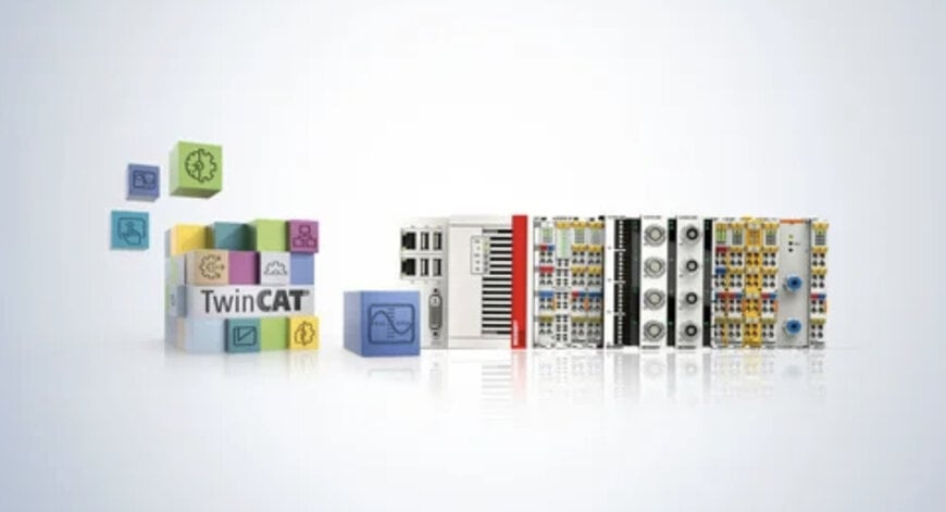

    Endüstriyel otomasyonun kalbinde, hassas ölçüm ve veri toplama giderek daha kritik hale geliyor. Özellikle test tezgahları ve veri toplama uygulamalarında, mevcut kontrol mimarilerine entegre edilmiş yüksek hassasiyetli ölçüm teknolojisi, veri kalitesini zirveye taşıyor. Bu alandaki en son gelişmelerden biri, harici ölçüm amplifikatörlerine ihtiyaç duymadan, gerilim ve enerji verilerinin zaman senkronizasyonlu olarak elde edilmesini sağlayan entegre PC tabanlı çözümler.
    💡 Ölçeklenebilir Ölçüm Altyapısı ve Fieldbus Entegrasyonu​
    Günümüzün karmaşık endüstriyel süreçleri, büyük veri hacimlerinin gerçek zamanlı ve senkronize iletimini zorunlu kılıyor. IP20 ve IP67 koruma sınıflarındaki donanım ve yazılım modüllerinin birleşimi, esnek bir ölçeklenebilirlik sunuyor. Yüksek hızlı fieldbus EtherCAT, bu altyapının temelini oluştururken, daha yüksek bant genişliği gereksinimleri için EtherCAT G gibi gigabit varyantlarıyla genişletilebiliyor. TwinCAT kontrol yazılımına tam entegrasyon sayesinde, bağlı sensörler doğrudan otomasyon sisteminin kontrol yazılımı içinden ihtiyaçlara göre yapılandırılabiliyor.
