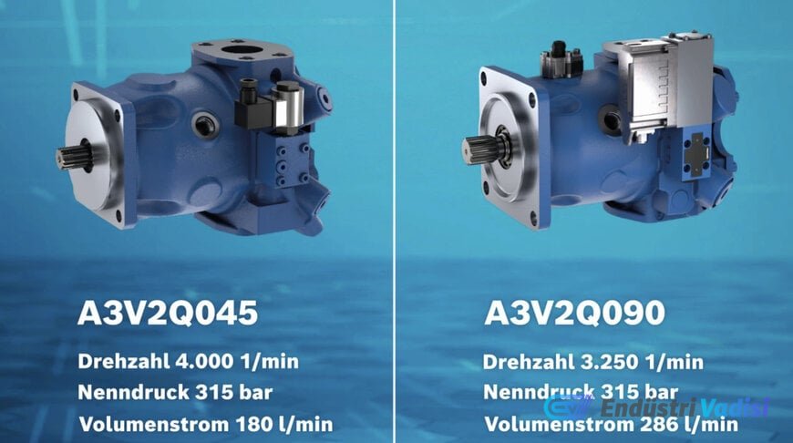

    Bosch Rexroth, endüstriyel hidrolik portföyünü genişleterek, presler ve enjeksiyon kalıplama makineleri gibi döngüsel uygulamalarda enerji tüketimini önemli ölçüde azaltmayı hedefleyen A3V2Q değişken deplasmanlı pompayı tanıttı. Bu yeni pompa, yüksek hacim akışları, hassas kontrol ve düşük enerji tüketimi gerektiren uygulamalar için ideal bir çözüm sunuyor.
    A3V2Q ile Verimlilikte Yeni Bir Dönem​
    Geleneksel hidrolik sistemler, özellikle döngüsel uygulamalarda kısma ve rölanti nedeniyle yüksek enerji kayıpları yaşar. A3V2Q, servomotor tahrikli A3V pompa platformunun bir parçası olarak, değişken hız ayarı ve esnek eğim açıları sayesinde her çalışma durumuna tam olarak uyum sağlayarak bu sorunu ortadan kaldırıyor. 90 santimetreküp nominal boyutuyla, dakikada 286 litreye kadar hacim akışı sunan A3V2Q, optimum çalışma aralığında %91'in üzerinde bir verimlilik elde ediyor. Bu, önceki orta basınçlı değişken deplasmanlı pompalara göre %5'e varan bir artış anlamına geliyor ve geleneksel sabit tahriklere kıyasla döngüsel uygulamalarda %70'e varan enerji tasarrufu sağlıyor.
