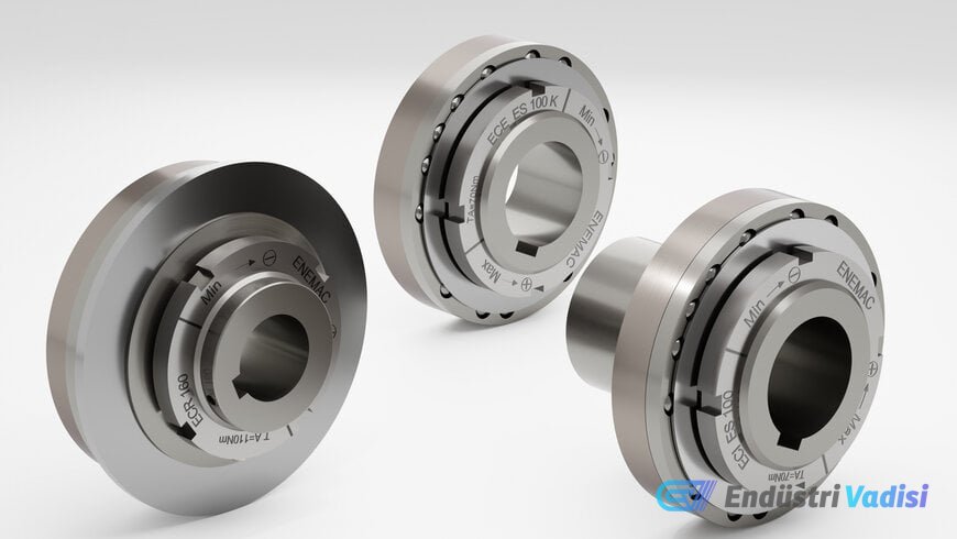

    • Paslanmaz Çelik Şaft Kaplinleri: Bu kaplinler, hassas tork iletimi sağlarken, deniz ortamlarındaki kaçınılmaz şaft hizalama hatalarını telafi eder.
    • Mekanik Emniyet Kaplinleri: Tahrik sistemini aşırı yüklerden koruyarak, plansız duruşları ve denizdeki bakım maliyetlerini önemli ölçüde azaltır.
    Çeşitli Uygulamalara Yönelik Kaplin Teknolojileri​
    • EWC ve EWR Metal Körük Kaplinleri: Yüksek hassasiyet gerektiren servo eksenler ve konumlandırma sistemleri için idealdir. EWR modeli, dar alanlarda kolay montaj için ayrık yarım kabuk göbeklere sahiptir.
    • EWJ Elastomer Kaplin: Titreşimli uygulamalarda salınımları ve şok yüklerini etkili bir şekilde sönümler.
    Maliyetli Hasarlara Karşı Koruma​
    Tamamen paslanmaz çelikten üretilen ECE_ES, ECI_ES ve ECR serisi emniyet kaplinleri, sıkışmalar nedeniyle oluşabilecek pahalı makine hasarlarını önler. Bu kaplinler, ayarlanabilir ayırma torkları ve arıza giderildikten sonra otomatik yeniden devreye girme özellikleriyle öne çıkar.
