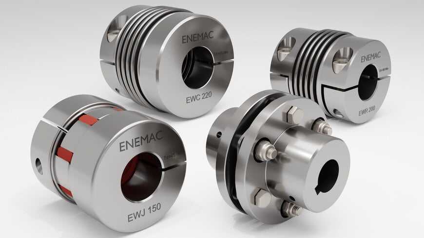

ENEMAC, akuakültürün aşındırıcı ortamlarına özel olarak EWC (metal körüklü) ve EWJ (elastomerik) serisi paslanmaz çelik şaft kaplinlerini geliştirdi. Bu kaplinler, otomatik besleme sistemleri, pompalar ve işleme ekipmanları gibi kritik uygulamalarda hassas tork iletimi ve titreşim sönümlemesi sağlıyor.
⚡ Servo Hassasiyeti İçin Metal Körüklü Kaplinler (EWC Serisi)
Yüksek dinamik servo uygulamalar, örneğin otomatik dozajlama ve konumlandırma eksenleri için EWC serisi ideal bir çözüm sunuyor. Bu kaplinler, boşluksuz metal körükleri sayesinde açısal olarak senkronize tork iletimi ve yüksek burulma (torsiyonel) rijitliği sağlıyor.

Balık işleme alanlarındaki sıkı hijyen standartlarını karşılamak üzere tasarlanan bu kaplinler, pürüzsüz ve kolay temizlenebilir yüzeylere sahip. Ayrıca, ayrık kelepçe göbekleri (split clamp hubs) sayesinde radyal montaj imkanı sunarak, dar alanlarda bile kolay kurulum ve değişim sağlıyor.
🛡️ Yük Sönümlemesi İçin Elastomerik Kaplinler (EWJ Serisi)
Pompa tahrikleri, havalandırma sistemleri ve helezon konveyörler gibi dalgalı kuvvetlere ve şok yüklerine maruz kalan uygulamalarda EWJ serisi, kritik mekanik izolasyon sağlıyor. Entegre elastomerik örümcek (spider), operasyonel titreşimleri sönümler ve tork piklerini absorbe ederek bitişik tahrik bileşenleri üzerindeki yapısal stresi azaltıyor.
