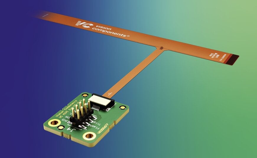

Gömülü görüntüleme sistemlerinde harici tetikleyiciler ve aydınlatma kaynakları için genellikle ek arayüz kartlarına ihtiyaç duyulur. Ancak Vision Components, bu durumu değiştiriyor. Yeni MIPI CSI-2 kablosu, doğrudan tetikleme girişi ve flaş çıkışı için entegre bir konektör kartına sahip. Bu sayede, donanım düzeyinde senkronizasyon, ek devrelere gerek kalmadan sağlanıyor. Özellikle yüksek hızlı üretim uygulamalarında, hareketin dondurulması ve görüntü bulanıklığının önlenmesi için flaş aydınlatma ile sensör pozlaması arasındaki mikrosaniye hassasiyetinde zamanlama kritik önem taşıyor.

Bu entegre tetikleme kablosu 200 milimetre uzunluğunda üretiliyor ve MIPI CSI-2 standardında çalışan işlemci kartlarıyla doğrudan arayüz oluşturuyor. Mevcut 60, 100, 200 ve 250 milimetre boyutlarındaki FPC (Esnek Baskılı Devre) iletim hatları portföyünü genişletiyor. Özel fiziksel kısıtlamalar için, 15, 22 veya 24 pinli düzenlemelerle iki veya dört veri şeridi üzerinden özel kablolama yapılandırmaları da mevcut. Bu yapısal varyantlar, sistem mimarlarının yüksek frekanslı sinyalleri kısıtlı mekanik alanlardan geçirirken, sensör düğümü ile ana işlem birimi arasındaki veri bütünlüğünü korumasına olanak tanıyor.

Gömülü görüntüleme sektöründe, MIPI CSI-2 sinyallerinin esnek baskılı devreler üzerinden iletimi genellikle sinyal zayıflaması nedeniyle 300 milimetrenin altındaki mesafelerle sınırlıdır. Vision Components'ın bu entegre çözümü, harici aydınlatma ve donanım tetikleme sinyallerini yönetmek için ayrı GPIO (Genel Amaçlı Giriş/Çıkış) adaptör kartlarına veya taşıyıcı kartlara olan ihtiyacı ortadan kaldırıyor. G/Ç çıkışının doğrudan FPC düzeneğine entegre edilmesi, genel fiziksel alanı küçültür ve bağlantı noktalarını en aza indirerek titreşimli endüstriyel ortamlarda mekanik arıza riskini azaltır. 10 metreye kadar uzanan mesafeler için, Texas Instruments'ın FPD-Link III veya Analog Devices'ın GMSL2 gibi protokolleri kullanan SerDes mimarileri, paralel MIPI verilerini koaksiyel altyapı üzerinden tek bir yüksek hızlı seri akışa dönüştürerek robotik ve araç algılama sistemleri için standart uzun menzilli topolojiler oluşturur.
