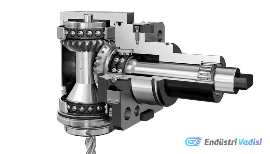

Bu yapısal gereksinimleri karşılamak için hibrit yatakların kullanımı, ana iş millerinden kısa stroklu uygulamalardaki besleme iş mili yataklarına kadar genişliyor. Schaeffler'in VCM iş mili yatakları, toz metalurjik yüksek performanslı yatak çeliği Vacrodur'dan yapılmış halkaları seramik yuvarlanma elemanlarıyla birleştiriyor. Bu malzeme konfigürasyonu, en olumsuz tribolojik ve mekanik koşullar altında bile yüksek aşınma direnci ve operasyonel güvenilirlik sağlıyor. Makine kontrollerinde entegre yardımcı eksenler olarak görev yapan tahrikli takımlar için Schaeffler, PTB serisi hassas iş mili yatakları sunuyor. Bu P4 hassasiyet sınıfı yataklar, 10 ila 50 milimetre şaft çapları için üretiliyor ve zorlu işleme adımlarının hassas yönlendirilmesini sağlıyor.

Döner transfer işlemede, hızlı ve hassas dönme hareketleri kritik öneme sahip. RIB serisi tork motorlarını YRTC döner eksen yataklarıyla birleştirerek, tesis mühendisleri iş parçası konumunu kesme sırasında mikrometre aralığında tamamen elektriksel olarak tutan doğrudan tahrikler gerçekleştiriyor. Bu elektromanyetik tutma prensibi, mekanik sıkıştırma elemanlarını ortadan kaldırıyor ve üretken olmayan süreleri önemli ölçüde azaltıyor. Çift sıralı eğik bilyalı iğneli rulman XZU, lazer döner kafaları ve hafif işleme için tasarlandı. Düşük kesiti ve son derece düzgün sürtünme torku sayesinde, son derece kısıtlı kurulum alanlarında yüksek eğilme rijitliği sunuyor.

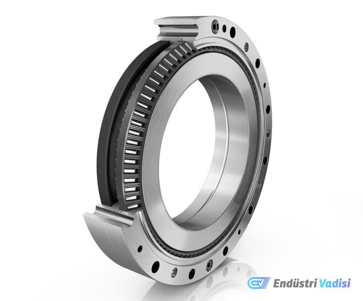

Otomasyondaki çevresel döner eksenler için, Schaeffler, uzun ömürlü ve düşük bakım gerektiren YRTA serisi çift etkili eksenel-radyal yatakları geliştirdi. YRTCG ve YRTAG varyantları, freze masaları ve döner eksenler için özel bir entegrasyon çözümü sunuyor. Bu yataklarda, harici dişliler doğrudan şaft puluna entegre edilerek müşterinin düz dişlisini gereksiz kılıyor. Bu mimari, gerekli kurulum alanını azaltıyor, sistem karmaşıklığını minimize ediyor ve montajı hızlandırıyor.
