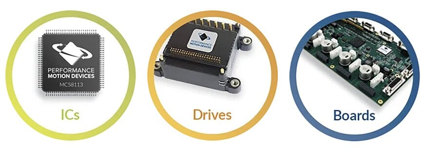

    PMD (Performance Motion Devices) gibi üreticiler, trapezoidal, S-eğrisi ve sinüzoidal trajektorileri destekleyen kontrolör, sürücü ve konumlandırma cihazları sunar. Bu sistemler, C-Motion® kontrol yazılım kütüphanesi ile medikal, laboratuvar otomasyonu, yarı iletken ekipman ve robotik uygulamalarda hareket geliştirmeyi destekler.
    INMOCO, karmaşık hareket uygulamalarında konum hassasiyeti ile makine verimliliği arasında denge sağlamak için mekanik mühendislik ve donanım desteği hizmetleri sunmaktadır.
