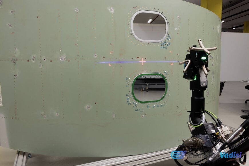

Hexagon, yazılım güncellemesinin yanı sıra, endüstriyel robotların mutlak konumlandırma doğruluğunu on kata kadar artıran bir donanım kalibrasyon cihazı olan SARCA'yı (SpatialAnalyzer Robot Kalibrasyon Cihazı) tanıttı. Bu cihaz, üretim öncesinde endüstriyel manipülatörlerin kalibrasyonunu kolaylaştırıyor.

Endüstriyel robotlar yüksek tekrarlanabilirlik sunsa da, eklem uyumu, termal genleşme ve kinematik bağlantı toleransları nedeniyle mutlak konumlandırma doğruluğunda zayıftırlar. SpatialAnalyzer'ın OPC UA entegrasyonu, lazer takipçileri gibi optik metroloji cihazları ile robot kontrolörü arasında gerçek zamanlı geri bildirim sağlayarak bu konumlandırma sapmalarını gideriyor. Örneğin, havacılıkta hassas delme görevlerinde, lazer takipçi uç efektör konumunu ölçer, hedef CAD koordinatlarıyla karşılaştırır ve OPC UA arayüzü aracılığıyla ofset vektörlerini ileterek kontrolörün çalışma sırasında takım sapmasını dinamik olarak düzeltmesini sağlar. Bu sayede, üretimde eşsiz bir hassasiyet ve verimlilik elde ediliyor.
