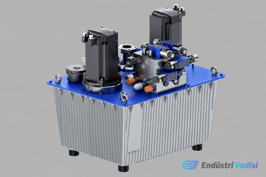

    Bosch Rexroth'un yeni ABKAG çift güç ünitesi, iki ayrı üniteyi tek bir kompakt sistemde birleştiriyor. Tek bir sıvı tankı ve merkezi manifold mimarisi sayesinde boru ve valf karmaşası ortadan kalkıyor. Ünite, kullanıma hazır teslim edildiği için montaj süresini ve maliyetini önemli ölçüde azaltıyor. Bu kompakt yapı, dar alanlara sahip pres makinelerine kolayca entegre edilebiliyor.
    ⚡ Servo-Pompa Teknolojisiyle Dinamik Enerji Yönetimi​
    ABKAG serisi, akıllı "ihtiyaç kadar güç" kontrol stratejisiyle enerji verimliliğini zirveye taşıyor. Yüksek performanslı MS2N servomotorlar, kanıtlanmış A10FZG eksenel piston pompalarıyla birleşerek, hidrolik enerjiyi sadece bükme döngüsü gerektiğinde sağlıyor. Bu sayede boşta çalışma sırasındaki güç kayıpları en aza indiriliyor, genel enerji tüketimi düşüyor ve işletme maliyetleri azalıyor.
