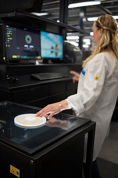

Vision AI Label Reader, günlük olarak çok çeşitli ürün, etiket ve ambalajların işlendiği uygulamalar için tasarlandı. Özellikle elektronik üretim hizmeti sağlayıcıları ile karmaşık lojistik süreçleri ve geniş envanterleri olan şirketler için ideal. Örneğin, elektronik bileşenlerin önde gelen distribütörlerinden Rutronik Elektronische Bauelemente GmbH'de sistem başarıyla kullanılıyor. Amaç, tüm ilgili ürün bilgilerini otomatik olarak yakalamak ve yapılandırılmış bir formatta sunmak.
Sistem, bir nesne üzerindeki tüm etiketleri tanıyor, basılı metinlerin yanı sıra 1D ve 2D kodları okuyor ve ardından yapay zeka kullanarak içeriği yorumluyor. Gerekirse el yazısı girişler de işlenebiliyor. En önemlisi, tanıma önceden tanımlanmış etiket standartlarına bağlı değil. Yeni düzenler, diller veya kod formatları yeniden eğitim gerektirmeden işlenebiliyor; bu da ölçeklenebilirlik ve uzun vadeli sürdürülebilirlik için kritik bir faktör.

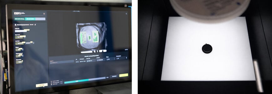

Görüntü yakalama sonrası yapay zeka, verileri birkaç aşamada analiz ediyor: Etiketler konumlandırılıyor, içerikler çıkarılıyor ve ardından anlamsal olarak yorumlanıyor; örneğin parça numaraları, partiler veya üretici bilgileri net bir şekilde atanıyor. Sonuçlar, gerçek zamanlı karşılaştırma ve doğrulama dahil olmak üzere SAP veya proALPHA gibi bağlı ERP sistemlerine doğrudan aktarılıyor.
