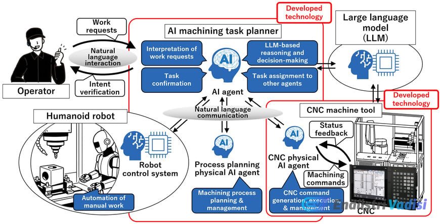

Mitsubishi Electric, bu engelleri aşmak için çığır açan bir çözüm geliştirdi: Fiziksel yapay zeka kullanarak insanoid robotların doğrudan CNC takım tezgahlarıyla işbirliği yapmasını sağlayan, sektörde bir ilk olan işleme mimarisi.
🤝 İnsanoid Robotlar ve CNC Makineleri Arasında Kusursuz İşbirliği​
Mitsubishi Electric, genel amaçlı insanoid robotların ve bilgisayarlı sayısal kontrol (CNC) takım tezgahlarının fiziksel yapay zeka aracılığıyla sorunsuz bir şekilde işbirliği yaptığı entegre bir işleme platformu geliştirdi. Bu sistem, iki ayaklı veya mobil insanoid manipülatörlerin, geleneksel olarak atölye makineleri tarafından yürütülen görevleri üstlenmesini sağlıyor. Bu görevler arasında ilk iş parçası kurulumu, iç takım alanı temizliği, bitmiş ürünün çıkarılması ve taşınması, görsel denetim ve hata giderme bulunuyor.
⚙️ Sistem Mimarisi: Üç Temel Bileşen​
Bu yenilikçi sistem mimarisi üç ana işlevsel bileşeni entegre ediyor:
  • Yapay Zeka İşleme Görev Planlayıcısı: Doğal dilde girilen operatör talimatlarını yorumlar, adım adım işleme rutinlerini otomatik olarak oluşturur ve görevleri CNC makinesi ile insanoid robot arasında planlar.
  • Fiziksel Yapay Zeka Entegre CNC Takım Tezgahı: Doğal dilde operasyonel verileri alışverişinde bulunur ve robotla kinematik yürütmeyi gerçek zamanlı olarak koordine eder.
  • Genel Amaçlı İnsanoid Robot: İnsan çalışma alanlarında gezinebilir ve standart takımları manipüle edebilir.
Görev planlayıcı ve CNC makinesinin yerleşik zekası, Mitsubishi Electric'in tescilli Maisart yapay zeka teknolojisi paketi kullanılarak geliştirilen fiziksel yapay zeka modelleriyle desteklenmektedir.
🏭 Özel Tadilat Olmadan İnsansız Operasyonlar​
Yüksek seviyeli iş direktiflerini doğal dilde yorumlayarak, fiziksel yapay zeka hattı hem robot hem de makine kontrolörü için koordineli yürütme komut dosyalarını otomatik olarak oluşturur. Bu tasarım, her çalışma hücresi için özel PLC el sıkışmaları yazma, özel dijital G/Ç hatları ayırma veya sabit kodlu robot hareket yolları programlama gibi geleneksel gereksinimleri ortadan kaldırır.
İnsanoid robotlar, pahalı atölye düzeni değişiklikleri veya amaca yönelik çevresel besleme sistemleri gerektirmeden standart makine muhafazalarının önünde çalışabilir. Manuel müdahaleyi otonom, çok görevli robotik besleme ile değiştirerek, platform insansız fabrika operasyonları ve ışıksız işleme vardiyaları için bir temel oluşturur.
