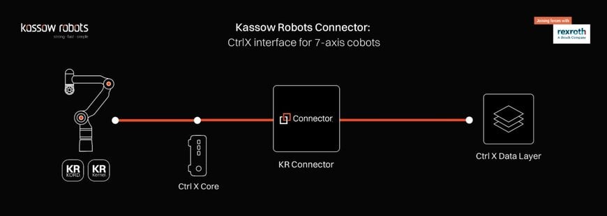

    Kassow Robots, Bosch Rexroth’un ctrlX AUTOMATION platformu ile işbirliğini kolaylaştıran Connector uygulamasını duyurdu. Bu yeni uygulama ile kollaboratif robotların (cobot) gerçek zamanlı entegrasyonu mümkün hale geliyor.
    ### Kollaboratif Robot Entegrasyonunun Basitleştirilmesi
    Önceden ctrlX OS cihazlarının Kassow cobotlarla bağlantısı PLC programlaması gerektiriyordu ve gerçek zamanlı işlevsellik sınırlıydı. Connector App sayesinde bu kısıtlamalar kalkıyor; ctrlX Data Layer aracılığıyla cobot verilerine anlık erişim sağlanabiliyor.
    Yeni arayüz sayesinde operatörler ve geliştiriciler; cobotları doğrudan ctrlX OS cihazlarından bağlayabilir, izleyebilir, robot hareket komutları verebilir, alarmları onaylayabilir, sistem durumunu takip edebilir ve jog modunda robotları çalıştırabilir. Ayrıca CODESYS PLC veya diğer ctrlX OS uygulamaları üzerinden kontrol entegrasyonu yapılabiliyor. Bu merkezi kontrol yaklaşımı, sistem kurulumunu kolaylaştırırken entegrasyon karmaşıklığını azaltıyor.

    • Gerçek zamanlı, doğrudan robot ve kontrol sistemi iletişimi
    • PLC programlama gereksinimini azaltarak entegrasyon süresini kısaltma
    • Bütünleşik kontrol mimarisi ile sistem tasarımını basitleştirme
    • Modüler yapı sayesinde esnek otomasyon mimarilerine olanak
    • Cobot performansını gerçek zamanlı izleme ve kontrol
    Connector App, sistem entegratörleri ve otomasyon mühendisleri için geliştirilmiş güçlü bir araç olup, otomasyon bileşenlerinin ortak bir platformda etkileşimini sağlayarak geliştirmenin, devreye almanın ve ileride yapılacak sistem güncellemelerinin önünü açıyor.
