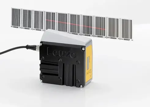

Leuze, güvenlik klasmanında PLe-rated olan yeni FBPS 600i güvenlikli barkod ve pozisyonlama sistemiyle endüstriyel uygulamalara güç katıyor. PROFIsafe arayüz desteği sayesinde, bu sistem güvenli PLC’lere bağlanarak vinçler, tırnaklar ve montaj hatlarında hassas konum tespiti sağlıyor.

The FBPS 600i safety barcode reader now includes the PROFIsafe interface for connecting to a safety PLC

- Güvenlik ve Doğru Pozisyon Bildirimi: Özelleştirilmiş barkod bantlarıyla yüksek doğrulukta konum raporu.
- PROFIsafe Entegrasyonu: Güvenlik PLC’lerle iletişim kurabilme.
- Çok Yönlü Bağlantı: Ayrıca, güvenlik olmayan SSI arayüzü ile de kullanılabilir, aynı hassasiyeti sağlar.
- Dayanıklı Tasarım: Eğik ışın teknolojisi sayesinde hataları önler ve zarar görmüş bantları tolere eder.
- Çalışma Aralığı: 50 mm ile 170 mm arasında.
