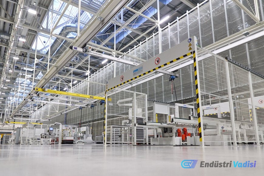

    Tahrik teknolojileri dünyasının devlerinden SEW-EURODRIVE, havalimanı bagaj sistemlerinden e-ticaret lojistik merkezlerindeki paket ayırıcılara kadar birçok alanda hareketin gücünü sağlıyor. Dünya genelinde 22.700 çalışanı ve 92 montaj tesisiyle faaliyet gösteren şirket, sürekli olarak yatırımlarına devam ediyor. Son olarak, Graben-Neudorf'ta açtığı akıllı fabrika, şaft ve dişli parçaları üretimine odaklanıyor. Bu genişlemenin önemli bir parçası ise, SIVAplan'ın intralojistik ve Leuze'nin sensör uzmanlığıyla hayata geçirilen tam otomatik üretim tampon deposu.
    📦 Sistematik Tamponlama​
    Bu lojistik modül, dişli ve şaft üretimi ile sertleştirme atölyesi arasında bir üretim tamponu görevi görüyor. Michael Schütz (SEW-EURODRIVE Sertleştirme Atölyesi Müdürü), "Otomatik depo, yumuşak işleme, sertleştirme ve sert işleme süreçlerini birbirinden ayırıyor," diyor. 70 ton çelikten imal edilen depo, 76 metreden uzun ve 9 metre yüksekliğinde iki raftan oluşuyor. Çift derin depolama kapasitesiyle toplam 2.300 depolama alanına sahip. İki raf arasında, iki tam otomatik istifleyici vinç tek bir travers ekseninde çalışıyor. SIVAplan Satış Müdürü Christian Langsdorf, "İstifleyici vinçler, özel sertleştirme raflarını üretimden fırın sistemine taşıyor," diye ekliyor. Her bir raf, malzemelerle birlikte 510 kilograma kadar ağırlığa ulaşabiliyor.

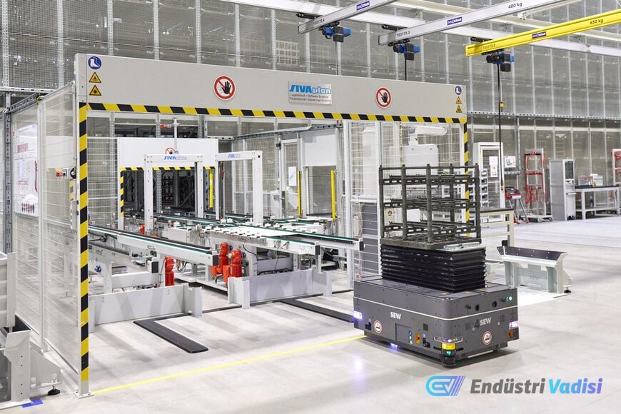

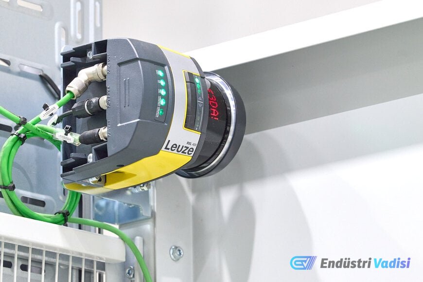

    SIVAplan, bu lojistik modülü ve üst düzey kontrol sistemini ana yüklenici olarak PROCAM Steuerungstechnik GmbH ile birlikte hayata geçirdi. Sistem, tüm alt makineler, sistemler ve araçlarla iletişim kurarak üst düzey ERP sistemi (SAP) ile entegre çalışıyor. Leuze sensör teknolojisi, bu sistemin kritik bir bileşeni. Christian Langsdorf, "SIVAplan'ın çözümleri ve Leuze'nin sensör uzmanlığı birbirini mükemmel şekilde tamamlıyor," diyor. Mobil robotlar, Leuze'nin RSL 400 güvenlik lazer tarayıcıları sayesinde güvenli bir şekilde malzeme transfer istasyonlarına erişiyor. Bu tarayıcılar, dikey bir koruyucu alan oluşturarak robotların güvenli geçişini sağlıyor. Entegre PROFIsafe/PROFINET arayüzü sayesinde RSL 400'ün güvenlik kontrol sistemine entegrasyonu oldukça kolay.

    Her malzeme transfer istasyonunda, SEW-EURODRIVE çalışanlarının manuel olarak raf boşaltma ve kontrol yapabilmeleri için bir manuel iş istasyonu entegre edilmiş. MLC 530-SPG güvenlik ışık perdeleri, rafların her zaman güvenli bir şekilde yüklenip boşaltılmasını sağlıyor. Patentli Smart Process Gating (SPG) teknolojisi sayesinde ek muting sensörlerine ihtiyaç duyulmuyor, bu da daha kompakt bir sistem tasarımı sunuyor. Bu tip 4 MLC 530-SPG'ler, EN IEC 61496'ya uygun olarak en yüksek güvenlik gereksinimlerini karşılıyor ve PL e ile SIL 3 performans seviyelerine ulaşıyor.
