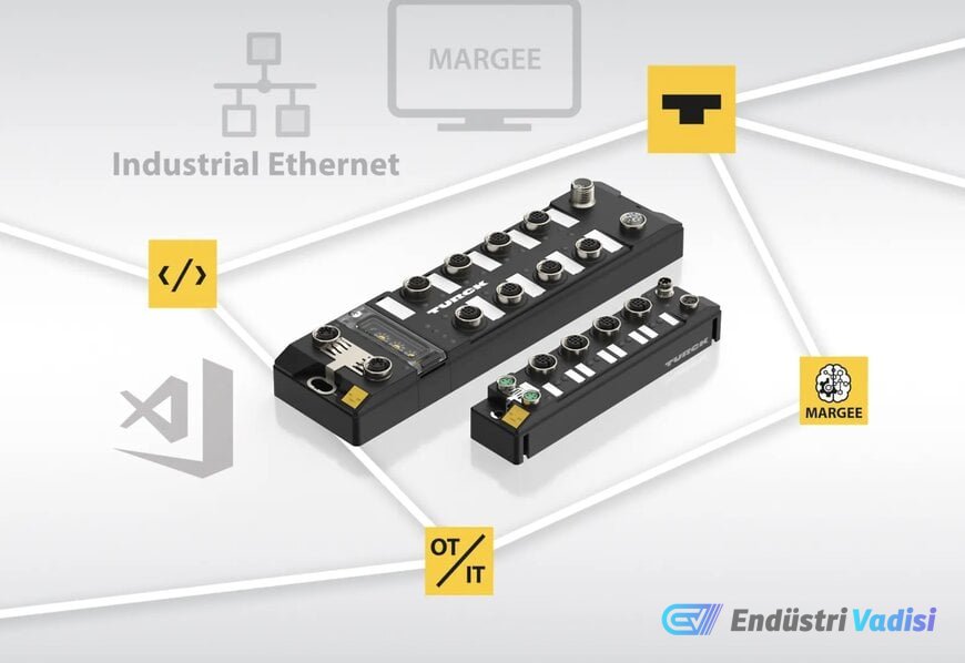

🚀 MARGEE ile Blok I/O Modülleri Akıllı Kontrolörlere Dönüşüyor!
    💡 Turck'tan Devrim Niteliğinde Bir Adım: MARGEE​
    Turck, otomasyon dünyasına yeni bir soluk getiriyor! MARGEE adlı yenilikçi programlama ortamı sayesinde, blok I/O modülleri artık programlanabilir kontrolörler olarak kullanılabiliyor. Üstelik web tabanlı görselleştirme imkanı da sunuyor.
    💻 Visual Studio Code ve Yapılandırılmış Metin Gücü​
    MARGEE, Visual Studio Code içinde çalışan bir uzantı olarak karşımıza çıkıyor. Standart PLC programlama dili olan Yapılandırılmış Metin (Structured Text) kullanarak, kullanıcılar PLC'siz otomasyon ve bağımsız uygulamalar geliştirebiliyor. Tanklardaki seviye izleme veya MES/ERP kontrolündeki pick-to-light montaj istasyonları gibi uygulamalar artık çok daha kolay.
    ⚙️ Merkezi Olmayan Mantık ve Esneklik​
    Bir PLC ile birleştirildiğinde, modül merkezi olmayan mantığı üstleniyor. Bu sayede döngü süreleri kısalıyor, ağ yükü azalıyor ve PLC arızalansa bile sistemler çalışmaya devam ediyor. Modüler makineler ve konveyör bantları için ideal olan bu çözüm, arızalı cihazların tek tek değiştirilmesine olanak tanıyor.
    🚀 IT Uzmanları İçin Gelişmiş Özellikler​
    MARGEE, IT kökenli programcılar için özel olarak tasarlandı. Visual Studio Code'un sunduğu kod tamamlama, sözdizimi vurgulama ve hata ayıklama gibi özellikler, kontrol kodu yazımını hızlandırıyor. Git entegrasyonu sayesinde ekipler, büyük projelerin versiyonlarını işbirliği içinde yönetebiliyor. Web görselleştirmesi ise gelişmiş görünümler, çevrimdışı önizlemeler ve hata ayıklama imkanı sunuyor.
    🔄 ARGEE ile Uyumlu​
    ARGEE 4'ü destekleyen tüm cihazlar MARGEE ile de uyumlu. Herhangi bir firmware güncellemesine gerek kalmadan, mevcut sistemlerinizle entegre olabiliyor.
    🌐 Turck Automation Suite ile Yönetim​
    Kullanıcılar, MARGEE projelerini Turck Automation Suite (TAS) üzerinden yönetebiliyor. Toplu işlemler (indirme, silme, koruma, yeniden adlandırma) bu platformda kolayca gerçekleştirilebiliyor. OT ile ilgili görevler için ise ARGEE, programlama bloklarıyla birlikte kullanılmaya devam ediyor.
