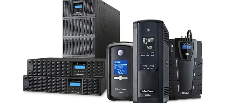

Dağıtılmış UPS
Dağıtık UPS'ler, doğrudan sunucu rafına veya yanına monte edilir, böylece (potansiyel olarak) her sunucuya, donanım ve sunucular arasında neredeyse hiç boşluk kalmayacak şekilde UPS donanımı bağlanır. Dağıtık UPS, bir alanın her 4,5 metrelik kısmını aydınlatan el fenerlerine benzetilebilirken, merkezi UPS, ışığı 30 metrelik bir yarıçapa yayan dev bir flaş ışığına benzetilebilir. Dağıtık bir UPS'in el fenerlerinden biri sönerse, yalnızca etrafındaki 4,5 metrelik alanı karartır; merkezi bir UPS'in flaş ışığı geçici olarak sönerse ise, mecazi anlamda her şey kararır.

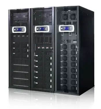

Modüler UPS'ler , orta ölçekli veri merkezlerindeki birçok kritik görev operasyonu için daha güçlü bir yedekleme mimarisi oluşturabilir. Modüler UPS'lerle kuruluşlar, ihtiyaç duyduklarında ek güç modülleri takarak yedekleme sistemi yedekliliğini artırabilir, böylece merkezi bir yedekleme sisteminin verimliliğini ve dağıtılmış bir sistemin kademeli büyümesini (ve maliyetlerini) sağlayabilirler. Tam kapasitede, üç fazlı Modulon DPH Serisi, mümkün olan en yüksek kullanılabilirliği sunar:
  • 25kW ila 75/150/200kW kesintisiz güç ve paralel olarak ek 800kW kapasite
  • Ortalama onarım süresi (MTTR) sıfıra yakındır
  • Paralel bir rafta veya aynı rafta mevcut güç dağıtımıyla entegre olur
  • Güç ve kontrol modüllerinin kendi kendine senkronizasyonu, kontrol modülü arızalansa bile sürekli çevrimiçi çalışmayı destekler
  • Yüksek aşırı yük koruması – 10 dakika boyunca %125 aşırı yük ve bir dakika boyunca %150 aşırı yük
  • Ek donanıma ihtiyaç duymadan dört üniteye kadar genişler
  • Dahili manuel baypas, bakımla ilgili kesintileri ortadan kaldırır
DPH Serisi 75/150/200 kW
Alternatif olarak, merkezi ve dağıtılmış UPS'leri bünyesinde barındıran hibrit bir yedekleme mimarisi, daha fazla alanı kapsayan ve bir sistemin zayıflıklarını diğerinin güçlü yönleriyle telafi eden bir çözüm sunabilir.
