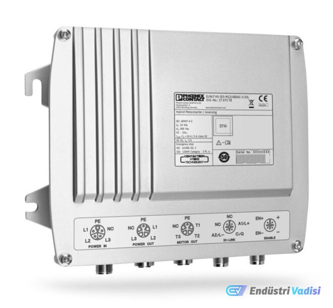

Phoenix Contact, endüstriyel otomasyon ürün gamına yeni bir soluk getirdi! Şirket, merkeziyetsiz otomasyon mimarilerini desteklemek amacıyla tasarlanan, IP54 ve IP67 koruma sınıfına sahip, entegre IO-Link arayüzlü Contactron hibrit motor starter'larını piyasaya sürdü.
⚙️ Saha Seviyesinde Motor Kontrolü Artık Daha Kolay
Bu yenilikçi cihazlar, motor kontrol elektroniğini merkezi kontrol panolarından çıkararak doğrudan makinelere veya konveyör hatlarına taşıyor. Bu sayede kablolama gereksinimleri azalırken, zorlu fabrika otomasyonu, makine mühendisliği ve intralojistik uygulamaları için saha seviyesinde kurulum kolaylığı sağlanıyor.
🛡️ Hibrit Anahtarlama Mimarisi ve Mekanik Dayanıklılık
- Uzun Ömürlü Çalışma: Katı hal yarı iletken elektroniği ile elektromekanik röle anahtarlamasını birleştiren bu motor starter'lar, geleneksel elektromekanik kontaktörlere kıyasla daha uzun bir hizmet ömrü sunar.
- Kompakt Tasarım: Elektronik kontrol dizisi, dahili ısı üretimini sınırlayarak kompakt bir muhafaza ayak izi sağlar.
- Çok Yönlü Kullanım: Direkt hat (DOL) ve ters çevirme starter modlarını destekler.
- Entegre Güvenlik: Donanım, IO-Link üzerinden parametre yapılandırması ve teşhis raporlaması ile birlikte entegre fonksiyonel güvenlik yetenekleri içerir.
🌐 Merkeziyetsiz İletişim ve Süreç Teşhisi
IO-Link entegrasyonu, saha cihazlarından üst düzey otomasyon ağlarına çift yönlü parametreleme ve durum izleme imkanı sunar. Motor starter'larının malzeme taşıma ve konveyör tesisatlarında sürücülere daha yakın konumlandırılması, kurulum kablolamasını kolaylaştırır ve sürekli süreç görünürlüğünü artırır.
🔍 Teknik Detaylar
- Akım Kontrolü: Mikroişlemci kontrollü yarı iletkenler, başlatma ve durdurma aralıklarında sinüzoidal sıfır geçiş noktasında akımı anahtarlayarak elektrik arkını ve kontak aşınmasını ortadan kaldırır.
- Enerji Verimliliği: Nominal çalışma hızına ulaşıldığında, düşük dirençli mekanik kontaklar devreye girerek yarı iletkenleri baypas eder ve saha muhafazasında sürekli termal dağılımı önler.
- Kolay Bağlantı: IP67 üniteleri için standart M12 dairesel güç ve sinyal konektörleri kullanılır.
- Kapsamlı Raporlama: IO-Link üzerinden faz akımları, termal yük modelleri ve anahtarlama döngüsü toplamları gibi operasyonel metrikler döngüsel olarak raporlanır.
- Yüksek Güvenlik: Güvenlik entegreli varyantlar, yardımcı kontaktörler olmadan SIL 3 ve PL e'ye kadar Güvenli Tork Kapalı (STO) derecelendirmelerine ulaşır.
