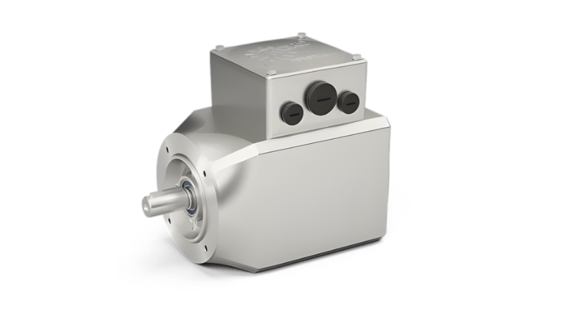

    ## Nord Drivesystems, IE5+ Senkron Motor Serisine 112 Gövde Ölçüsünü Ekledi
    Nord Drivesystems, yüksek enerji verimliliğine sahip IE5+ kalıcı mıknatıslı senkron motor serisine 112 gövde ölçüsünü ekleyerek güç aralığını 11 kW (15 hp) seviyesine yükseltti.
    Elektrikli motorlar, özellikle sürekli çalışan konveyör, pompa ve malzeme taşıma ekipmanları gibi uygulamalarda endüstriyel sistemlerin en yüksek enerji tüketicileri arasında yer alır. Motor verimliliğinin artırılması, 7/24 çalışan tesislerde işletme maliyetlerini önemli ölçüde düşürebilir.
    Nord Drivesystems, IE5+ serisini 112 gövde boyutu ile genişleterek kalıcı mıknatıslı senkron motorlarının kapsamını büyüttü. Bu yeni ölçü, motorların yüksek verimlilik ve tork özelliklerinden ödün vermeden 11 kW güç kapasitesine ulaşmasını sağladı.
    ### IE5+ 112 Gövde Motor Özellikleri
    • Mevcut gövde ölçüleri: 71 ve 90 ölçülerine ek olarak 112
    • Güç aralığı: 0,37 kW'dan (0,5 hp) 11 kW'a (15 hp) genişledi
    • Maksimum tork: 43,7 Nm (387 lb-in)
    • Kalıcı mıknatıslı senkron motor teknolojisi
    • Rotor, yüksek güçlü kalıcı mıknatıslardan oluşur
    • Harici uyarı gerektirmez, bu sayede verimlilik %95'e kadar ulaşır
    Kalıcı mıknatıslı motor teknolojisi, manyetik alan oluşturmak için elektriksel uyarı yerine rotor içindeki güçlü mıknatısları kullanır. Bu tasarım enerji kayıplarını azaltır ve motorun verimliliğini artırır.
    IE5+ motorlar, geniş hız aralığında yüksek verimlilik sağlar ve düşük hızda ya da kısmi yükte bile performans kaybı yaşanmaz. Bu esneklik, birçok uygulamanın farklı çalışma koşullarını tek bir motorla yönetebilmesini mümkün kılar.
    ### Tasarım ve Enerji Verimliliği
    • 8 kutuplu iç kalıcı mıknatıslı tasarım
    • Az sayıda hareketli parça ile daha az malzeme kullanımı
    • Stator tek dişli sarım ile üretilerek bakır kullanımını azaltır
    • Yüksek güç yoğunluğu ve düşük enerji tüketimi
    • Düşük CO₂ emisyonu
    ### Çevresel ve Uygulama Versiyonları
    • Havalandırmalı (TEFC) ve havalandırmasız (TENV) seçenekleri mevcut
    • TEFC: Isı dağıtımı için kanatlı gövde, sürekli çalışan intralojistik sistemler için uygundur
    • TENV: Gıda ve içecek üretiminde hijyenik, pürüzsüz gövde; korozyona dayanıklı, IP69K koruması ile yüksek basınçlı temizliklere uygun
    ### Entegrasyon ve Ekstra Özellikler
    • Nord’un modüler sürücü sistemleri ile uyumlu
    • Standart olarak artımlı enkoder ile birlikte gelir
    • Mekanik fren, farklı enkoder türleri, motor konnektörleri ve çeşitli flanş montaj seçenekleri sunar
    112 gövde ölçüsünün eklenmesiyle IE5+ serisi daha yüksek güç uygulamalarında da tercih edilir hale geldi. Nord'un motorları yüksek verimlilik, geniş tork aralığı ve kolay entegrasyon imkanı sunmaya devam ediyor.
