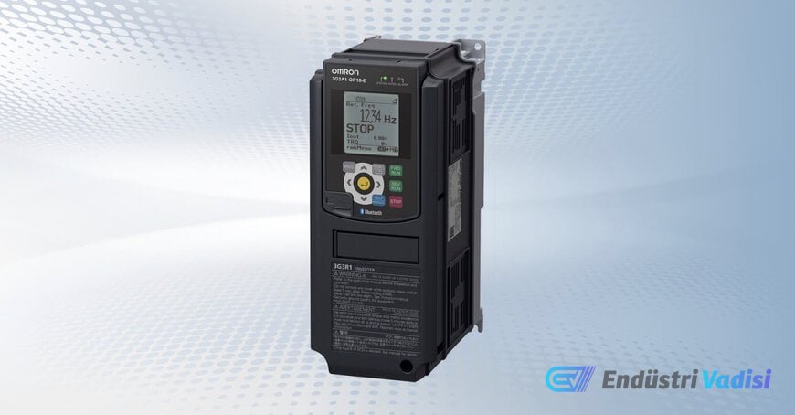

    💡 OMRON'dan Yeni Nesil R1 İnvertör: 630 kW'a Kadar Güç Kontrolü!​
    OMRON, endüstriyel otomasyon dünyasına yeni bir soluk getiriyor: R1 (3G3R1) değişken hızlı sürücü serisi! Bu yeni invertör, 0.4 kW'tan tam 630 kW'a kadar ölçeklenebilir 400 V güç kontrolü sunarak ağır kaldırma, malzeme şekillendirme ve sürekli akışkan işleme gibi zorlu uygulamalarda devrim yaratıyor.
    ⚙️ Dinamik Motor Kontrolünde Çığır Açan Çözümler​
    Ağır sanayi makinelerinde dinamik motor kontrolü, özellikle dikey eksenlerde sıfır hız torku ve yüksek ataletli yüklerin yönetimi gibi konularda önemli mekanik zorluklar barındırır. R1, bu zorlukları aşmak için kapalı döngü vektör dinamikleri ve sıfır hızda tutma mimarisiyle öne çıkıyor. Vinçler, dikey asansörler ve istifleyici vinçler gibi uygulamalarda, elektromekanik fren devreden çıktığı anda anlık, tam nominal tork sağlayarak yerçekimi düşüşünü veya mekanik boşluğu önler.
    R1, 0 Hz'e kadar sürekli torku sürdürmek üzere tasarlanmış yüksek performanslı açık ve kapalı döngü vektör algoritmalarını entegre ederek bu kontrol sınırını ortadan kaldırıyor. Bu sayede vinçler, presler, haddehaneler, endüstriyel sarım makineleri ve takım tezgahı milleri gibi dinamik yükleri stabilize ederken, santrifüj fanlar, proses pompaları ve endüstriyel gaz kompresörleri için modülasyon verimliliğini korur.
    💻 Kolay Entegrasyon ve Programlama​
    Farklı sürücü güç sınıfları arasında yazılım geçişi genellikle yüksek entegrasyon maliyetleri ve kontrol yeniden tasarımını gerektirir. OMRON, bu mühendislik sürtünmesini ortadan kaldırmak için R1 serisini, köklü M1 invertörünün mimarisiyle uyumlu hale getirdi. R1, M1 platformuyla aynı dahili parametre yapısını, terminal isimlendirmesini ve iletişim adreslemesini paylaşıyor.
    Kontrol mühendisleri, üniteyi standart Sürücü Programlama özelleştirmesini kullanarak birleşik Sysmac Studio entegre geliştirme ortamı (IDE) aracılığıyla programlayabilirler. Bu uyumluluk, mevcut programlanabilir mantık denetleyici (PLC) rutinlerinin, hareket profillerinin ve uygulamaya özel fonksiyon bloklarının, kontrol yazılımını yeniden yazmaya veya saha kablolama şemalarını değiştirmeye gerek kalmadan doğrudan R1'e aktarılmasına olanak tanır.
    🩺 Tahmini Teşhis ve Endüstriyel Güvenilirlik​
    Sürekli işleme hatlarında planlanmamış üretim kesintileri genellikle termal aşırı stres veya mekanik soğutma arızasından kaynaklanır. R1, 10 yıllık bileşen hizmet ömrü (dahili kapasitör bankaları ve aktif soğutma fanları dahil) etrafında tasarlanmış donanım düzeyinde tahmini bakım teşhislerini içerir.
    Dahili izleme devreleri, yalıtımlı kapılı bipolar transistör (IGBT) termal yorgunluğunu takip eder, soğutma hava akışı bozulmasını izler ve operasyonel izleme günlüklerini kaydeder. Bir operasyonel anormallik durumunda, dahili bellek kayıtları, kök neden hata analizini hızlandırmak için teşhis izleme verilerini yakalar. Devreye alma ve yerelleştirilmiş parametre ayarlamaları, 10 işletim dilini destekleyen çıkarılabilir bir grafik tuş takımı, yerleşik USB ve mobil cihazlar aracılığıyla parametre erişimi için kablosuz Bluetooth bağlantısı aracılığıyla gerçekleşir.
    🛡️ Entegre Makine Güvenliği ve Çevresel Dayanıklılık​
    Güvenlik devresi tasarımını kolaylaştırmak için sürücü, IEC 61508'e uygun olarak Güvenlik Bütünlük Seviyesi 3 (SIL 3) ve ISO 13849-1'e göre Performans Seviyesi e (PL e) olarak derecelendirilmiş Güvenli Tork Kapalı (STO) fonksiyonel güvenliği standart donanım olarak entegre eder. Bu yerleşik mimari, ikincil harici kontaktörlere veya yedek güvenlik rölelerine ihtiyaç duymadan gücü doğrudan motor kapı sürücülerine keser.
    Aşındırıcı endüstriyel ortamlarda çalışma için, dahili devre kartları, kimyasal ve gaz direncine yönelik IEC 60721-3-3 Sınıf 3C2'ye sertifikalı koruyucu konformal kaplamalara sahiptir. Termal tasarım seçenekleri arasında, ısı emici hava akışını harici bir IP55 dereceli kanala izole eden ve termal dağılımı elektrik panolarının dışına yönlendiren bir geçmeli montaj adaptörü bulunur. Standart seri bağlantı, Modbus RTU'ya dayanır ve CE, UL, cUL/CSA ve RoHS2 uyumluluk işaretleriyle desteklenir.
    📊 Teknik Özellikler ve Rekabet Analizi​
    R1 mimarisinde, kapalı döngü vektör kontrolü, 1500 Hz'e ulaşan bir akım döngüsü yanıt frekansı ve 590 Hz'e kadar maksimum çıkış frekansları elde eder. Sürücü çerçevesi, 60 saniye boyunca %150 ve 3 saniye boyunca %200 aşırı yük marjlarına sahip Yüksek Ağır Hizmet (HHD), Ağır Hizmet (HD) ve değişken torklu santrifüj yükler için tasarlanmış Normal Hizmet (ND) dahil olmak üzere birden fazla görev derecelendirme sınıflandırmasını içerir. 75 kW'a kadar olan üniteler, dahili dinamik frenleme transistörlerini içerirken, 7.5 kW'a kadar olanlarda kabin alanını en aza indirmek için yerleşik frenleme dirençleri bulunur.
    OMRON R1, Siemens SINAMICS G120/S120, ABB ACS880 ve Yaskawa GA700 serisi gibi köklü ağır hizmet sürücü aileleriyle rekabet etmektedir. R1 platformu, OMRON'un Sysmac Studio EtherCAT hareket mimarisinin yanı sıra standartlaştırılmış Modbus RTU entegrasyonunu kullanır. Birçok genel amaçlı endüstriyel sürücünün SIL 3 / PL e STO'ya ulaşmak veya zorlu çevresel maruziyeti karşılamak için isteğe bağlı yardımcı güvenlik modülleri veya ayrı konformal yükseltmeler gerektirmesine rağmen, SIL 3 STO ve IEC 60721-3-3 Sınıf 3C2 kimyasal korumanın temel entegrasyonu, R1'i kirli üretim ortamları ve yüksek yüklü mekanik işleme hatları için doğrudan bir çözüm olarak konumlandırır.
