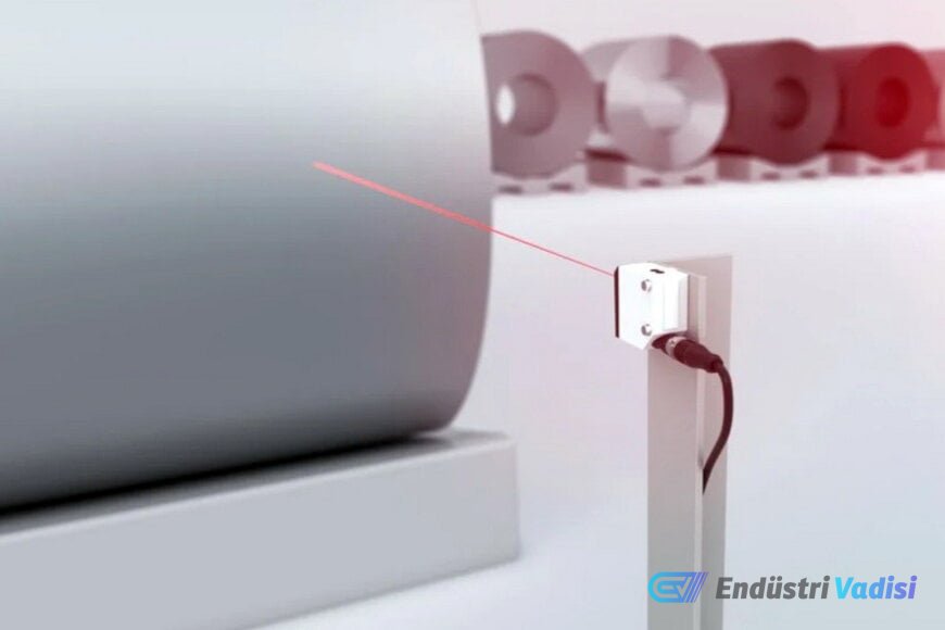

    ✨ Uzun Menzilli Endüstriyel Uygulamalarda Optik Kararlılık Sorunlarına Son!​
    Fabrika otomasyonunda optik mesafe algılama, hedef malzemelerin açık, koyu veya parlak yüzeyler arasında değişmesi ya da ışın eksenine göre dik açılar sunması durumunda sıkça operasyonel sınırlamalarla karşılaşır. Otomatik elleçleme, paketleme hatları ve metal işleme gibi alanlarda, tutarsız optik yansıma genellikle ölçüm sapmalarına veya sinyal kesintilerine neden olur. Bu durum, işletmeleri pahalı harici reflektörler veya karmaşık mekanik iyileştirmeler kullanmaya zorlar. SensoPart, DTECT Distance serisini FT 55 uçuş süresi (ToF) lazer sensörleriyle genişleterek bu kararlılık sorununu çözüyor. Kompakt sensör formatlarında uçuş süresi çalışma prensiplerinin kullanılması, mesafe ölçümünü hedef renginden ve yüzey yansımasından bağımsız hale getirerek bu sorunu ortadan kaldırıyor.
    💡 Çalışma Prensibi ve Ölçüm Kararlılığı​
    Uzun menzilli konum izlemede operasyonel zorluk, hedefe monte edilmiş reflektörlere ihtiyaç duymadan sinyal sürekliliğini sağlamaktır. Geleneksel dağınık üçgenleme sensörleri, geometrik kısıtlamalar ve yüzey özelliklerine duyarlılık nedeniyle uzun mesafelerde zorlanır. SensoPart FT 55 serisi, doğrudan uçuş süresi (ToF) ölçümünü uygulayarak bu gereksinimi karşılar. Bir ToF mimarisinde, cihaz darbeli lazer ışığı yayar ve ışık emisyonu ile hedeften iç alıcı fotodiyota geri yansıması arasındaki süreyi hesaplar. Mesafe belirlemesi, üçgenleme açısına değil, kesinlikle ışık hızına dayandığı için, hedefler mat siyah, yüksek kontrastlı veya farklı açılarda yönlendirilmiş olsa bile ölçüm doğruluğu sabit kalır.
    Harici reflektör dizileri olmadan doğrudan tarama sensörleri olarak çalışan bu üniteler, yakın mesafeden 15 metreye kadar çalışma aralıklarını kapsar. Bu temassız tasarım, mekanik tasarım mühendisliğini basitleştirir ve makine titreşimi veya operasyonel aşınmadan kaynaklanan hizalama bakım sorunlarını önler. Entegre bir Sınıf 1 lazer kaynağı sayesinde güvenli entegrasyon desteklenir, bu da sürekli çalışma sırasında harici lazer koruması, koruyucu muhafazalar veya özel güvenlik kilitlerine olan ihtiyacı ortadan kaldırır.

    • Bobin Çözme ve Web Gerdirme: Metal damgalama ve dönüştürme ekipmanlarında, sürekli bobin çapı izleme, geniş ölçüm zarfları boyunca düzgün analog geri bildirim gerektirir. Sensör, değişen metal parlaklığına veya düzensiz dış sargılara karşı doğrudan okuma yaparak, sürekli beslemeleri koruyan kapalı döngü motor hızlanma ayarlamalarını sağlar.
