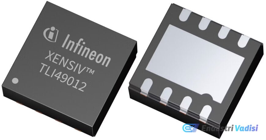

Infineon, fırçasız DC motorlarda hassas rotor konum geri bildirimi sağlamak üzere tasarlanmış, çip üzerinde otomatik kalibrasyon özelliğine sahip yeni bir Hall etkili sensör serisini piyasaya sürüyor. Bu TLx49012 ailesi, otomotiv ve endüstriyel otomasyon uygulamalarındaki yüksek hızlı motorlar için yüksek doğruluk sunuyor.
🛠️ Kolay Kurulum ve Esnek Montaj
- Bu sensörler, sistem entegrasyonunu basitleştiren otomatik sistem kendi kendine kalibrasyon işleviyle geliyor.
- Harici referans kodlayıcılara veya özel kalibrasyon rutinlerine olan ihtiyacı ortadan kaldırarak üretim maliyetlerini düşürüyor.
- Çip üzerindeki sürekli dengeleme mekanizmaları sayesinde sensörler, hem eksen üzerinde hem de eksen dışında monte edilebilir, bu da tasarım esnekliği sağlıyor.
⚡ Üstün Performans ve Geniş Uyumluluk
- Dinamik motor sistemleri için kritik olan sinyal gecikmesini minimuma indiren sensörler, sadece 1.5 mikrosaniye ultra düşük gecikme süresi sunuyor.
- 0.1 dereceden daha az açısal doğrulukla çalışıyorlar.
- 20 mT ile 120 mT arasındaki manyetik alan aralığını destekleyen standart mıknatıs konfigürasyonlarıyla uyumlular.
- SPI, ABZ, UVW ve PWM gibi çeşitli veri iletim protokollerini destekleyerek mevcut motor kontrolör mimarileriyle kolayca entegre olabiliyorlar.
