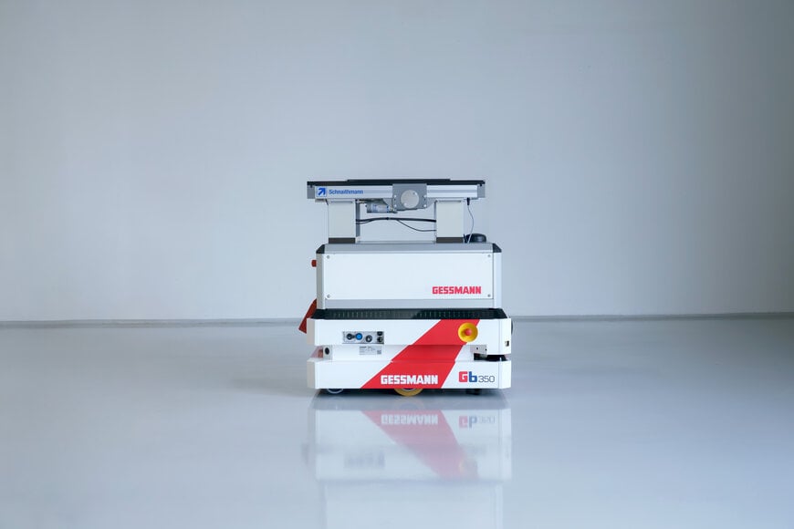

Schnaithmann Maschinenbau GmbH ve W. Gessmann GmbH, montaj otomasyonunu mobil intralojistikle birleştirmek üzere stratejik bir teknolojik iş birliğine imza attı. Bu ortaklık, endüstriyel üretimde dinamik malzeme akışları sağlamak amacıyla otonom mobil robotların üretim hatlarına entegrasyonuna odaklanıyor.
🎯 Endüstriyel Zorluklar ve Rol Paylaşımı​
Modern üretim ortamları, katı döngü süreleri ve yüksek üretim hacimleri yerine, hızlı varyant değişikliklerini ve küçük parti boyutlarını destekleyen ölçeklenebilir süreçlere ihtiyaç duyuyor. Bu değişkenliği yönetmek için Schnaithmann, Gessmann'ın otonom taşıma sistemlerini mevcut montaj ve transfer hatlarına entegre ediyor. Schnaithmann, transfer sistemleri için mekanik ve kontrol altyapısını sağlarken, Gessmann modüler robot sistemini ve mobil otomasyon ile güvenli insan-makine etkileşimi konusundaki yetkinliklerini sunuyor.
⚙️ Teknik Çözüm ve Sistem Mimarisi​
Teknik uygulama, iş parçası ve küçük yük taşıyıcılarını tanımlanmış transfer noktaları arasında hareket ettiren otonom taşıma sistemlerine dayanıyor. Bu sistemler, ayrıştırılmış bir malzeme akışı mimarisi oluşturuyor. Araçlar, 1.2 metreden dar koridorlarda güvenli bir şekilde seyrediyor ve entegre güvenlik teknolojisine sahip otonom bir kontrol sistemiyle donatılıyor. 360 derecelik lazer tarayıcılar, navigasyon ve çevresel güvenlik izlemesini sağlıyor. Mobil üniteler için iletişim, geniş ölçekli montaj ve lojistik ortamlarında istikrarlı veri iletimi sağlayan Wi-Fi tabanlı bir sistemle yönetiliyor.
💡 Uygulama Alanları ve Kullanım Senaryoları​
AMR'lerin entegrasyonu, tampon alanların beslenmesini, hat kesintilerinin dinamik olarak atlatılmasını ve kalite kontrol parçaları için otomatik lojistiği mümkün kılıyor. Ayrıca, mobil üniteler iş birliğine dayalı robotlarla (cobot) birleştirilebiliyor. Tamamen entegre kontrol mimarisi sayesinde, cobot, AMR'nin güvenlik sensörlerine erişiyor, aracın konumuna göre yönünü kalibre ediyor ve altyapıda sabit yapısal değişiklikler gerektirmeden doğrudan operasyon sahasında kutu toplama (bin-picking) veya görsel kalite kontrol gibi elleçleme süreçlerini gerçekleştiriyor.
📊 Operasyonel Etki ve Stratejik Hedefler​
Bu iki teknolojinin birleşimi, standartlaştırılmış arayüzler sayesinde entegrasyon sürelerini azaltıyor, düzen değişikliklerinde yeniden takım maliyetlerini düşürüyor ve sürekli şeffaf malzeme akışları sağlıyor. Schnaithmann Teknik Satış Müdürü Thomas Wahl, operasyonel yaklaşımı şöyle açıklıyor: "Transfer sistemlerimiz yüksek tekrarlanabilirlik ve istikrarlı döngü süreleri sağlarken, AMR'ler esneklik ve adaptif malzeme lojistiği sunuyor."
