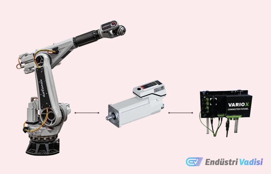

    Geleneksel robotik sistemler, robot kontrolörleri ve servo sürücüleri kontrol panosunda barındırır. Bu durum, her motor için ayrı güç ve geri bildirim bağlantıları gerektirerek yoğun kablolama, yüksek kurulum çabası ve geniş pano alanı ihtiyacı doğurur. Murrelektronik, bu kısıtlamaları aşmak için merkeziyetsiz otomasyon prensiplerini robotik alanına taşıyarak gelecekteki makine tasarımları için pratik bir referans oluşturmayı hedefledi.
    🤝 Entegre Hareket Kontrolü: Murrelektronik, Danfoss ve Autonox Robotics İş Birliği​

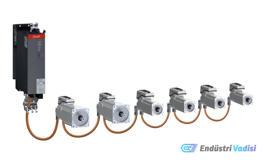

    Murrelektronik, Danfoss ve autonox Robotics ile iş birliği yaparak, malzeme taşıma, montaj, dağıtım ve kaynak gibi uygulamalar için tasarlanmış 6 eksenli bir endüstriyel robot üzerinde bir uygulama testi gerçekleştirdi. Projede, servo sürücüleri ve motorları tek bir kompakt ünitede birleştiren merkeziyetsiz bir hareket platformu kullanıldı. Bu entegre servo sürücülerin doğrudan robot koluna monte edilmesiyle, geleneksel pano tabanlı servo kurulumlarına olan ihtiyaç ortadan kalktı. Tek bir güç kaynağı modülü, entegre merkeziyetsiz erişim seçeneği kartı ile tüm merkeziyetsiz sürücüleri zincirleme kablolama yoluyla besledi. Bu mimari, kontrolü, güç dağıtımını ve giriş/çıkış arayüzlerini makine seviyesine daha da yaklaştırdı.

    Altı aylık iş birliğine dayalı mühendislik sürecinin ardından ortaya çıkan mimari, modüler makine tasarımları için ölçeklenebilir, tamamen işlevsel bir plan sağladı. Servo sürücülerin doğrudan robot yapısına monte edilmesi, pano servo sürücülerini tamamen ortadan kaldırarak kontrol panosu alanını %60 oranında azalttı. Ayrıca, zincirleme kablolamanın uygulanması, toplam kablo uzunluğunu %80'e kadar düşürdü. Bu azalma, genel kablolama maliyetlerini düşürür ve daha temiz, daha kompakt bir makine yapısı oluşturarak sistem entegratörlerine ve ekipman üreticilerine robotik uygulamalarda merkeziyetsiz hareket kontrolünü uygulamak için doğrulanmış bir yöntem sunar.
