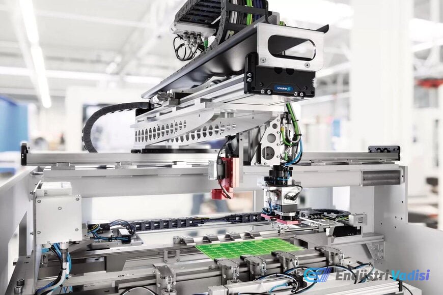

SLD Mini ve SLD Midi eksenleri, doğrudan tahrik motorunu ve hassas ölçüm sistemini tek bir profil içinde birleştiriyor. Bu entegre yapı sayesinde dişli kutuları, kaplinler veya triger kayışları gibi ara elemanlara ihtiyaç kalmıyor. Sonuç mu? Mekanik boşlukların ortadan kalktığı, konumlandırma histerezisinin azaldığı ve makine içindeki yerleşim alanının optimize edildiği bir sistem.
  • Hız Canavarı: 100 m/s²'ye kadar ivmelenme ve 5 m/s'ye kadar lineer hızlar sunar. Bu sayede "al ve yerleştir" (pick-and-place) uygulamalarında nokta-nokta geçiş süreleri önemli ölçüde kısalır.
  • Esnek Çözümler: Farklı boyut ve sarım konfigürasyonlarında üretilen eksenler, hareketli kütle, termal çalışma döngüsü ve mekanik alan gereksinimlerine göre özelleştirilebilir.
🤝 Çok Eksenli Sistemlerle Kusursuz Entegrasyon​
Bu lineer eksenler, tek eksenli transferlerden karmaşık Kartezyen gantri sistemlerine kadar geniş bir yelpazede kullanılabilir. Otomatik hücrelerde, robot kolları, döner aktüatörler ve proses enstrümanları ile doğrudan etkileşime girer. Örneğin, hassas elektronik montajında, eksenler ana bileşen taşımayı yönetirken, elektrikli paralel tutucular parça yerleşimini gerçekleştirir ve kuvvet-tork sensörleri bileşen kırılmasını önlemek için yerleştirme yüklerini izler.
