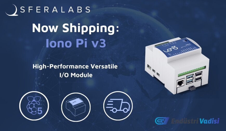

    Sfera Labs, endüstriyel otomasyon dünyasına yepyeni bir soluk getiren Iono Pi v3'ü tanıttı! Bu kompakt DIN ray modülü, Raspberry Pi'nin güçlü işlem mimarisini hassas analog girişlerle birleştirerek süreç kontrolü ve endüstriyel IoT uygulamaları için ideal bir çözüm sunuyor.
    🧠 Güçlü İşlemci, Geniş Entegrasyon 🧠​
    Iono Pi v3, hem Raspberry Pi 4B hem de Raspberry Pi 5 kartlarını destekleyerek 1 GB'tan 16 GB'a kadar bellek seçenekleri sunuyor. Gigabit Ethernet, Wi-Fi, Bluetooth/BLE, dört USB bağlantı noktası ve bir microSD yuvası gibi standart bağlantı özelliklerini koruyor. Linux, Node-RED, CODESYS, Python gibi yazılım yığınlarını sorunsuz bir şekilde çalıştırabiliyor. Endüstriyel I/O ihtiyaçları için 5A (250V AC) dereceli dört güç röle çıkışı, altı korumalı dijital giriş (0-40V) ve entegre arıza tespitine sahip üç açık kollektör çıkışı bulunuyor.
    ⚡ Hassas Analog Sinyal Yakalama ⚡​
    Üçüncü nesil bu modül, önceki modelin 12-bit ADC'sini Microchip MCP3462 16-bit dönüştürücü ile değiştirerek hassas süreç ölçümü ve hızlı sinyal yakalama sağlıyor. Bu yüksek çözünürlüklü dönüştürücü, iki analog voltaj girişini (0-30V) ve iki özel analog akım girişini (0-20mA) 153.6 kilosamples/saniye (ksps) hızında işleyebiliyor. Bu sayede mühendisler, yüksek hassasiyetli sensör verilerini Linux tabanlı kontrol mantığıyla doğrudan yönetebiliyor.
    🔒 Donanım Güvenliği ve Kriptografik Koruma 🔒​
    Operasyonel güvenilirlik için sistem, sıcaklık dengelemeli kristal osilatöre sahip NXP PCF2131 gerçek zamanlı saat (RTC) entegre ediyor. Bu RTC, bağımsız bir donanım izleme mekanizması olarak görev yapıyor ve işletim sistemi takılırsa tam bir güç döngüsü gerçekleştiriyor. Ayrıca, Microchip ATECC608 güvenli elemanı, donanım düzeyinde kriptografik anahtar depolama sağlayarak endüstriyel IoT ağ dağıtımlarında cihaz düzeyinde kimlik doğrulama garantisi veriyor.
    🔌 Yardımcı Arayüzler ve Uyumluluk 🔌​
    Modül, 1-Wire sıcaklık sensör ağlarını, Wiegand erişim kontrol sistemlerini ve I2C cihazlarını destekleyebilen yedi adet çift yönlü 5V GPIO hattı içeriyor. 500mA dereceli 5V yardımcı çıkış, ayrı bir güç kaynağına ihtiyaç duymadan çoklu sensör ağlarına güç sağlayabiliyor. Cihaz, aşırı gerilim ve ters polarite korumalı 9 ila 28V DC güç kaynağıyla çalışıyor ve standart 4 modüllü DIN ray muhafazasına sahip. Tüm fonksiyonlara Raspberry Pi OS için bir sysfs dosya sistemi sürücüsü aracılığıyla erişilebiliyor. Donanım CE, FCC ve IC uyumludur.
    📈 Rekabetteki Yeri 📈​
    Endüstriyel Raspberry Pi ekosisteminde Iono Pi v3, Kunbus Revolution Pi (RevPi) ve Brainboxes BB-400 gibi cihazlarla rekabet ediyor. Revolution Pi, modüler bir I/O arka planı sağlamak için Raspberry Pi Compute Module (CM4) kullanırken, Iono Pi v3 standart Raspberry Pi tek kartlı bilgisayar formatını (4B ve 5) kullanıyor. Bu tasarım seçimi, daha yeni Raspberry Pi 5 işlemcisinin hemen benimsenmesini sağlıyor. Ayrıca, 153.6 ksps hızında çalışan 16-bit ADC entegrasyonu, Iono Pi v3'ü yüksek hızlı analog telemetri için avantajlı bir konuma getiriyor.
