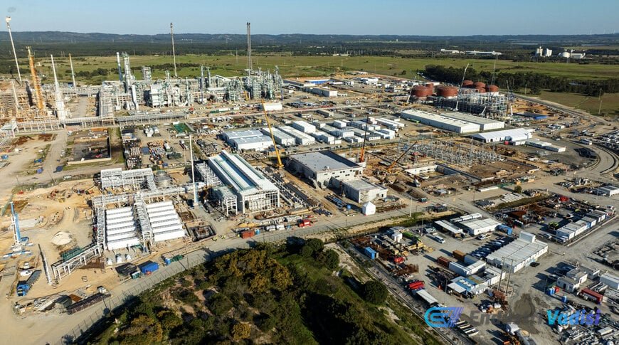

    Portekiz'deki Büyük Projede Dijital Dönüşüm​
    Siemens, Galp Energia'nın Portekiz'in Sines kentindeki 100 MW'lık GalpH2Park tesisini dijitalleştirerek, yenilenebilir hidrojen üretiminde çığır açıyor. Bu proje, dinamik elektrik tarifeleri, kesintili yenilenebilir enerji kaynakları ve çok değişkenli yığın bozulması gibi zorluklarla başa çıkmak için Siemens'in hidrojen endüstrisine yönelik yazılım portföyünü kullanıyor.

    Sines'teki GalpH2Park tesisi, mevcut Sines petrol rafinerisinin yanında faaliyet göstererek, tesisin geleneksel olarak üretilen fosil bazlı gri hidrojeninin yaklaşık %20'sini yenilenebilir çıktı ile değiştiriyor. Bu, AB Yenilenebilir Enerji Direktifi (RED II / RED III) gerekliliklerini karşılamayı hedefliyor.
    Fiziksel elektroliz altyapısı, Plug Power tarafından tasarlanan ve teslim edilen on adet 10 MW GenEco modüler konteynerli elektrolizör içeren proton değişim membranı (PEM) teknolojisine dayanıyor. PEM sistemleri, hızlı tepki süreleri ve geniş dinamik çalışma aralıkları sunarken, membran kurumasını, lokal aşırı ısınmayı ve katalizör bozulmasını önlemek için gerçek zamanlı izleme gerektiriyor.
