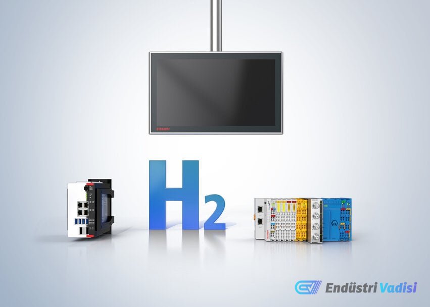

    💡 Beckhoff'tan Hidrojen Teknolojilerine Yenilikçi Yaklaşım​
    Beckhoff, 20-22 Ekim tarihleri arasında Hamburg'da düzenlenen Hidrojen Teknolojileri Dünya Fuarı 2026'da, PC tabanlı kontrol sistemleriyle arayüz karmaşıklığı ve hücre yığını izleme sorunlarına çözüm getirdi.
    ⚡ Tek Platformda Entegre Kontrol​
    Sunulan çözüm, yüksek hızlı EtherCAT ile PC tabanlı kontrolü birleştirerek proses otomasyonu, fonksiyonel güvenlik ve ölçüm verisi toplama işlemlerini tek bir donanım platformunda entegre ediyor. ELX terminal serisi, patlayıcı ortamlar (Zone 0/20 ve Zone 1/21) için dahili güvenlik bariyerlerini doğrudan I/O muhafazasına entegre ederek harici zener bariyerlerine olan ihtiyacı ortadan kaldırıyor. IP67 koruma sınıfına sahip EPX modülleri merkezi olmayan saha dağıtımını sağlarken, operatör arayüzleri Zone 2/22 sertifikalı CPX serisi panel PC'ler aracılığıyla gerçekleştiriliyor. Sistem, ATEX, IECEx ve NEC/CEC standartları altında birleşik sertifikasyon ile uluslararası uyumluluğu garanti ediyor.
    🏭 Geniş Uygulama Alanları​
    Bu sistem, kimya tesisleri mühendisliği, yenilenebilir enerji "power-to-gas" tesisleri ve ağır hizmet taşımacılığı yakıt ikmal istasyonları gibi birçok alanda kullanılabiliyor. Endüstriyel su elektrolizinde, seri bağlı hücre yığınlarındaki yüksek yoğunluklu çok kanallı voltaj izlemesini yöneterek membran bozulmasını önlüyor. Dağıtılmış kompresör istasyonları ve hidrojen yakıt ikmal tesislerinde ise, tehlikeli çalışma bölgelerinde yüksek basınçlı valf aktivasyonu, gaz akış izleme ve güvenlik kapatma protokollerini ayrı PLC ağlarına ihtiyaç duymadan senkronize ediyor.
    🛠️ Kolay Kurulum ve Entegrasyon​
    Donanım, standart DIN ray montajı ile mevcut kontrol panolarına kolayca entegre edilebiliyor veya merkezi olmayan IP67 modülleri aracılığıyla sahada kullanılabiliyor. Mevcut denetim sistemleriyle standart endüstriyel Ethernet protokolleri üzerinden iletişim kuruyor. Şebeke bağlantısı için EL3475 güç ölçüm terminali, SCL6xxx ayrık çekirdek akım transformatörleri ile birlikte çalışarak elektrik besleme parametrelerini yakalıyor ve tesis yenilemelerinde Alman Enerji Endüstrisi Yasası'nın (EnWG) 14a maddesine uyumu kolaylaştırıyor. Yazılım yapılandırması TwinCAT geliştirme ortamında yapılıyor ve entegre TwinCAT CoAgent, PLC mantığı, insan-makine arayüzleri ve I/O eşlemesi için otomatik kod üretimi sağlıyor.
    📈 Operasyonel Verimlilik ve Performans​
    Harici galvanik izolasyon bariyerlerinin ortadan kaldırılması, kontrol panosu alanını ve kablolama maliyetlerini önemli ölçüde azaltıyor. EL3008-0003 ve EL3008-0005 EtherCAT terminalleri, tek hücre potansiyellerini her terminalde sekiz kanalda, artı eksi 3 V veya 5 V ölçüm aralıklarında örnekleyerek hassas izleme sağlıyor. Bu terminaller, 1.500 V CAT II'ye kadar seri potansiyeller için derecelendirilmiştir. Ölçüm topolojisinin kademeli olarak kullanılması, büyük hücre düzenlemelerinde fiziksel kablo sayısını azaltıyor. TwinCAT CoAgent, sürekli olarak proses değişkenlerini analiz ederek deterministik hata teşhisleri ve prosedürel bakım talimatları oluşturuyor, bu da devreye alma sürelerini hızlandırıyor ve ortalama onarım süresini kısaltıyor.
