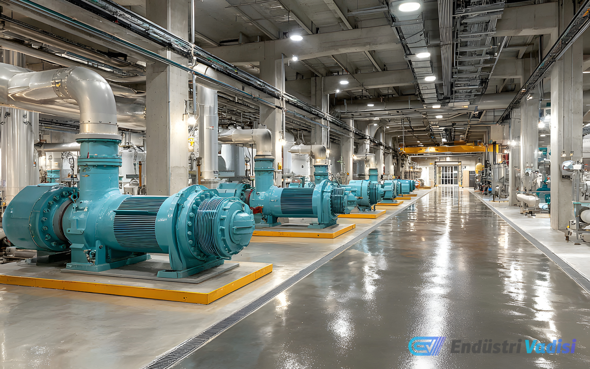

    Su ve atık su otomasyonunda tekrar kullanılabilir fonksiyon bloklarıyla standartlaşma hem teknik olarak mümkün hem de ekonomik açıdan avantajlıdır.
    ### Otomasyonda Tutarsızlık Sorunu
    Belediye su ve atık su tesislerinde kullanılan farklı otomasyon sistemlerinin kod tutarsızlığı ciddi bir problemdir. Emerson PACSystems, Rockwell ControlLogix ve Micro800 gibi çok sayıda platform kullanılması, her tesiste özel programlama yapılmasına neden olarak bakım ve işletme sorunlarını artırmaktadır. Örneğin, benzer bir pompa istasyonu için mühendislik süresi 35-40 saat arasında değişirken bu durum yüzlerce tesiste maliyetleri yükseltmektedir.
